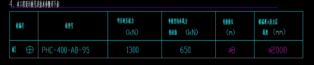

  • 這個樁看不太懂
    樁
  • 如果是在理解對應表頭文字的描述,否則對于預結算除的長度外其它是沒有任何關系的。
    2020-11-22 15:04:48
  • 400管樁,長度大于或等于8米,預算按8米【每根】長計算,結算按實際的計算個樁
    首次提交 2020-11-22 15:05:54  最近修改2020-11-22 15:05:54 (修改過1次)
  • PHC-預應力高強混凝土管樁,400-管樁外徑(mm),AB-管樁型號,95-管樁壁厚(mm)
    2020-11-22 15:08:36
  • 你好:這是預應力管樁,這是按照成品計價的,只是計算長度。
    2020-11-22 15:09:58
