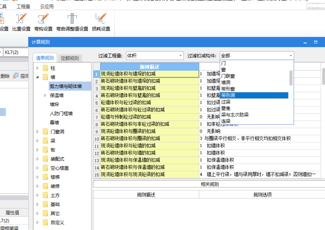

計算規則就在這里設置的,其它位置再沒有設置計算規則的界面了。
2020-11-21 14:50:42
請問重慶挖土方定額,挖樁間土,需要扣除樁的體積嗎?
請問重慶挖土方定額,挖樁間土,需要扣除樁的體積嗎?我看其他有些地方,是明確了不扣的,但重慶沒有說扣,也沒有說不扣,只說按墊層底面積乘以挖土深度,按這個說法,審計有理由說扣,施工單位也有理由說不扣撒
