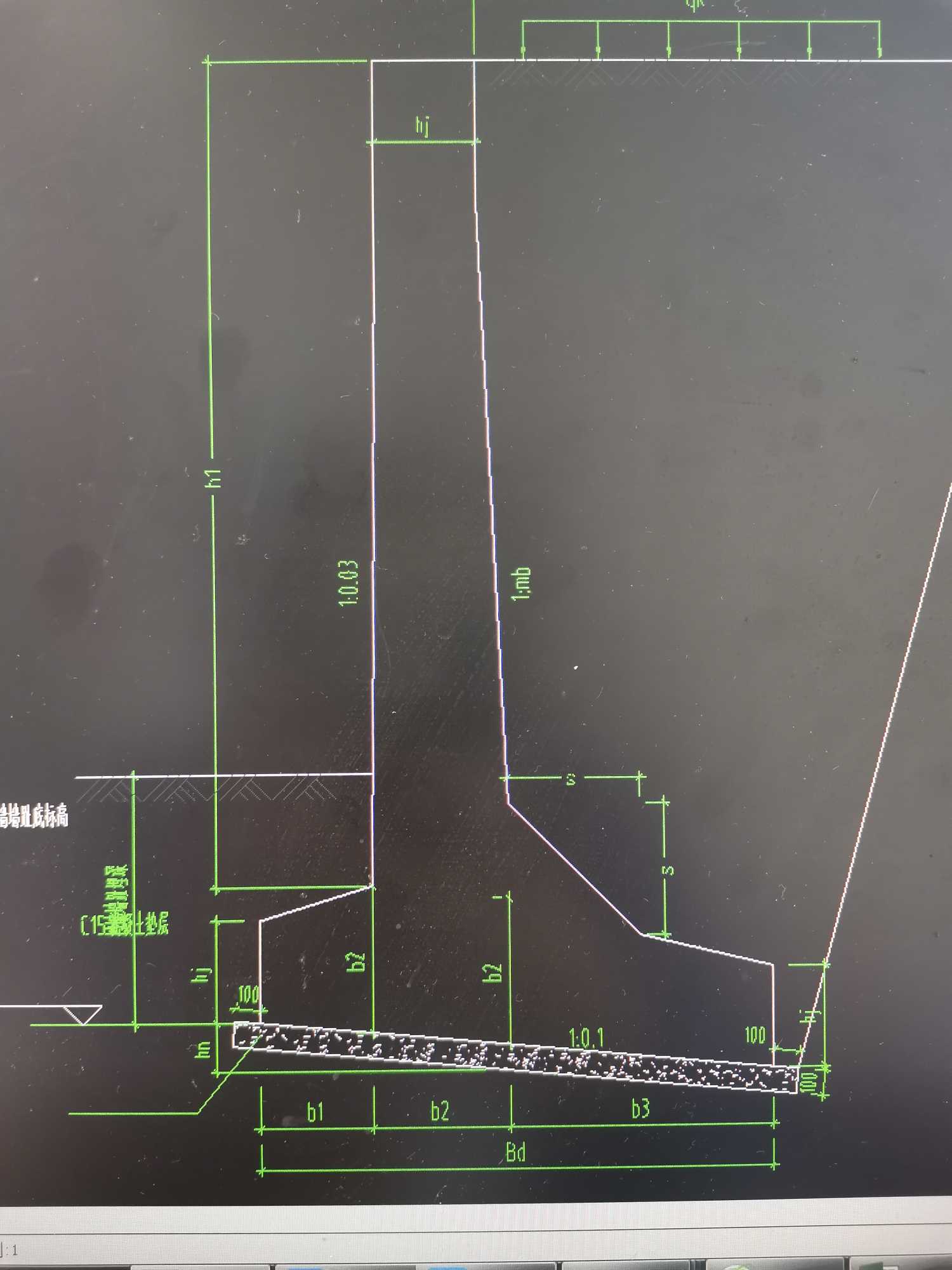

  • 老師,這種懸臂式擋土墻的截面面積我該怎么算
    擋土墻

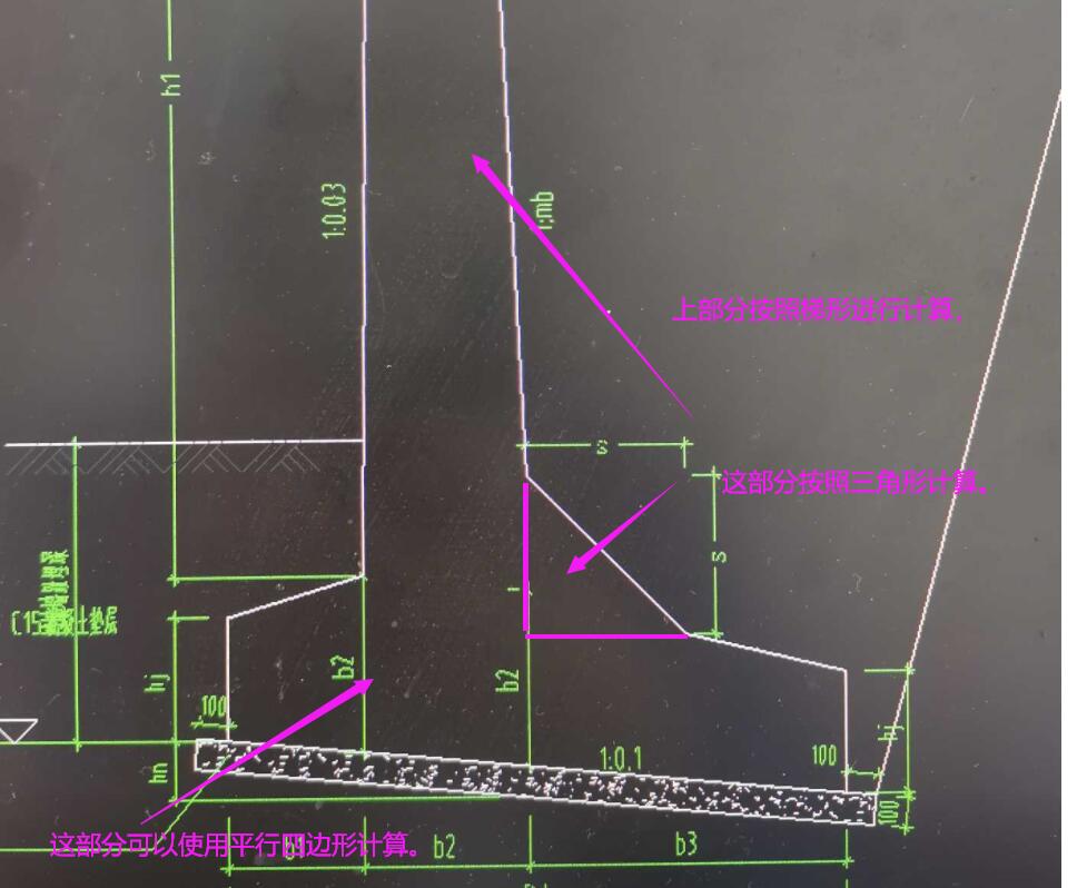

    你好,你可以直接在CAD圖紙上量取截面面積的。如果沒有CAD圖紙的話,你可以分解計算的。截面面積
    2020-11-19 21:13:27
  • 有CAD圖,就在CAD中量,或者導入廣聯達后量面積。
    不然就分塊成規則圖形手工計算。
    2020-11-19 15:22:28
  • 手算:分割為多個規則圖形(三角形,梯形,等等),再套公式計算,求和
    電算:調整比例,描邊即可統計出截面積和周長(需注意的的線條長度比例要一致,包含每條線條長與標注一樣)
    2020-11-19 15:23:18
