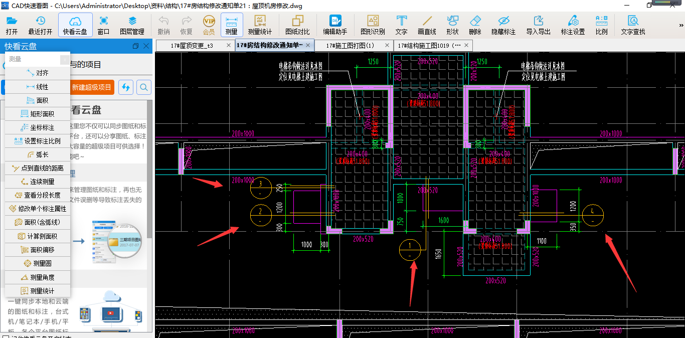

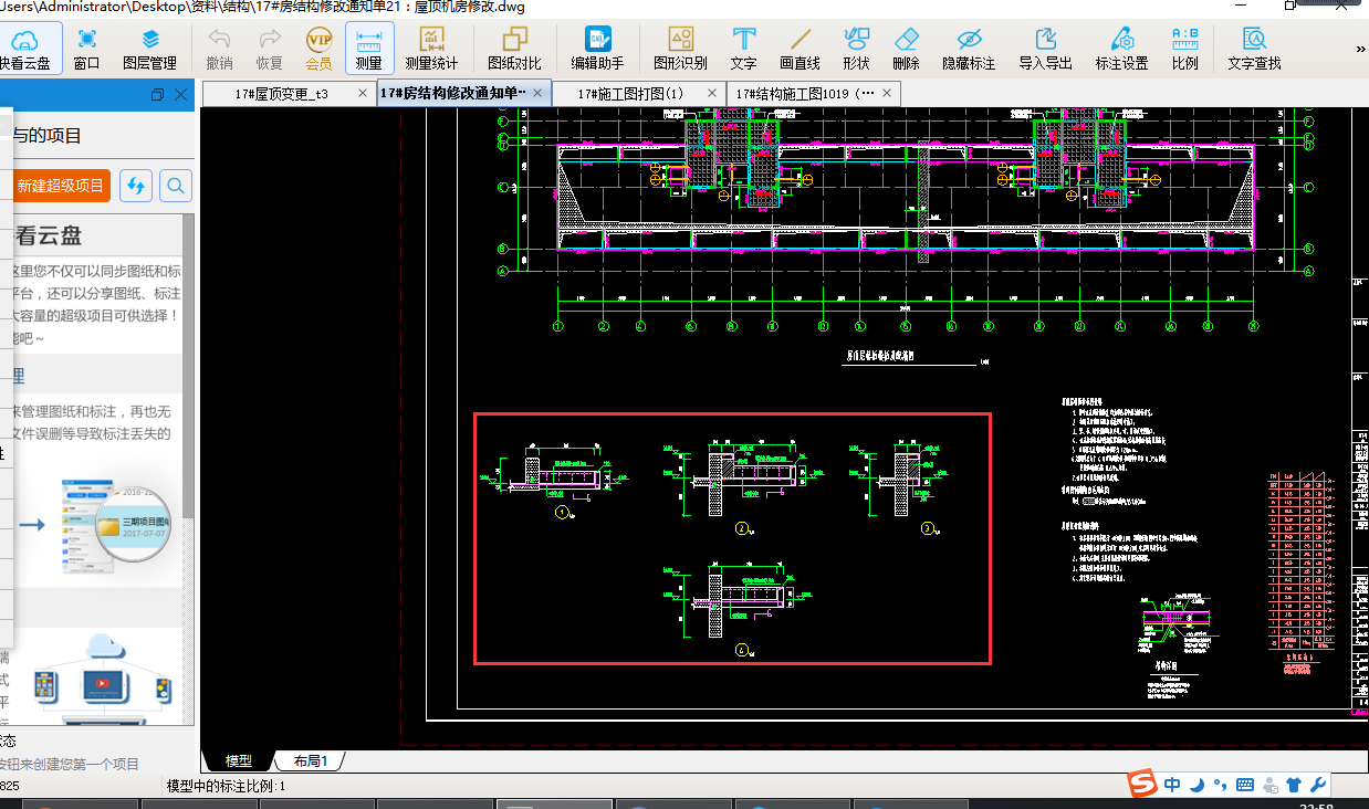

是的,節點符號中間線下面如果是數字就是代表節點在圖紙的數字第幾頁中的節點,如果是 — 就是表示的在本頁圖紙中的節點

標注節點位置的墻身應按節點大樣施工
