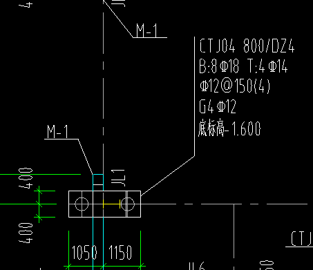

  • CTJ04 用承臺繪制還是基礎(chǔ)梁繪制還是用什么好
    基礎(chǔ)梁

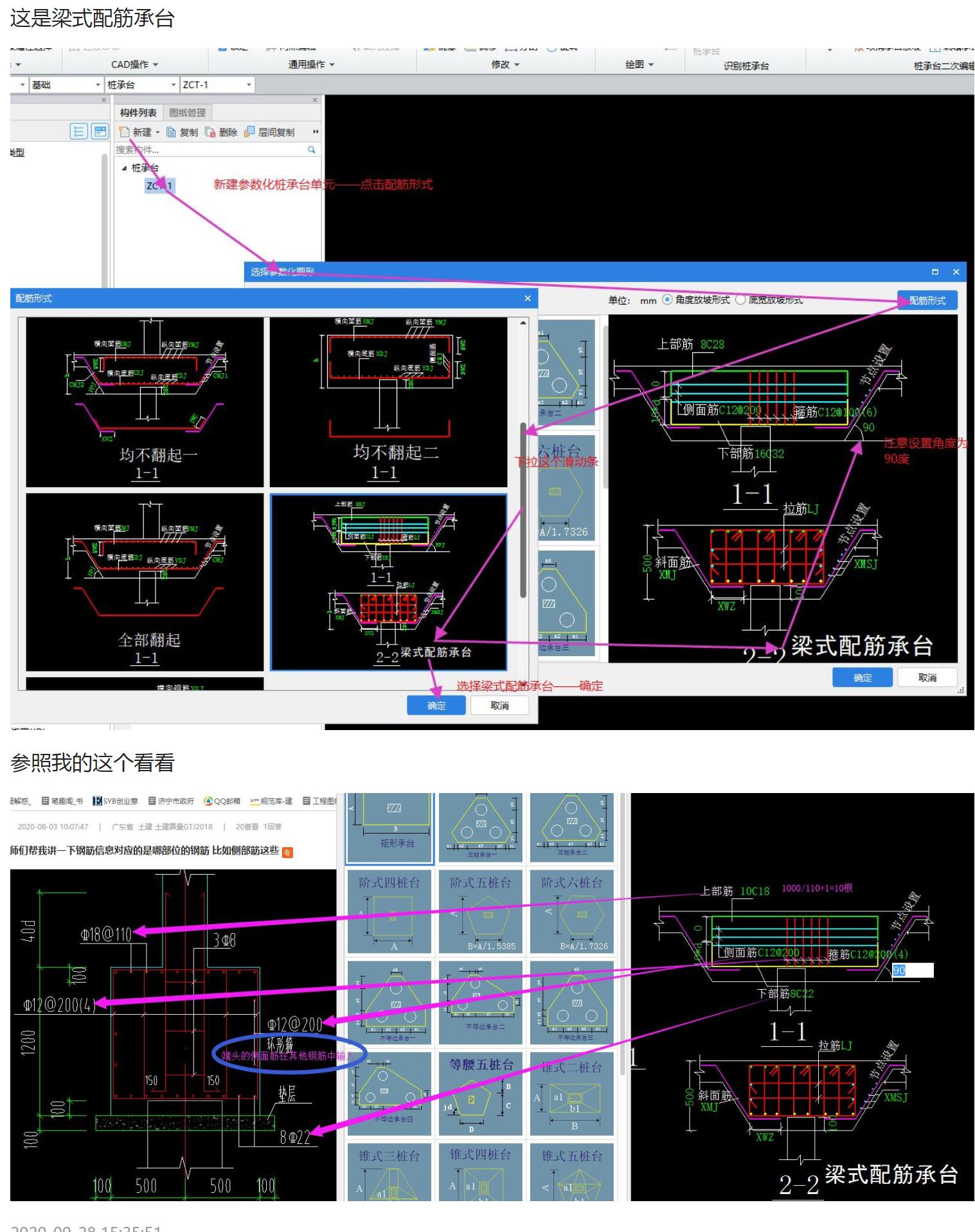

  • 用梁式承臺定義布置。
    梁繪制
    廣聯(lián)達服務(wù)新干線
    2020-11-18 19:44:03
  • 你好:用梁式承臺定義。
    2020-11-18 19:47:11
  • 這是梁式配筋承臺的
