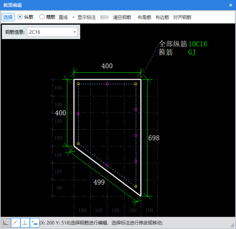

  • 這樣的異形柱,怎么畫箍筋呢,求教
    畫箍筋
    異形柱

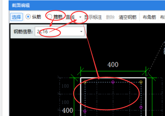

    點“箍筋”,在小方框中輸入相應的鋼筋信息,再點“直線”,就可以按設計要求畫箍筋或拉筋了。
    2020-11-16 22:47:46
  • 用小框里選擇箍筋利用直線畫
