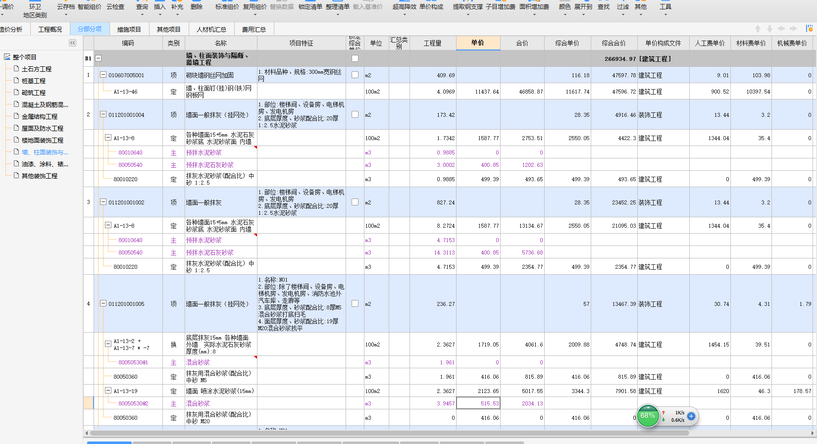

  • 請(qǐng)問(wèn)廣聯(lián)達(dá)中紅色的材料,是不是都是定額含量,把價(jià)格都去掉啊?謝謝各位回答。
    定額含量
我來(lái)答 收藏  舉報(bào)
    是定額含量,你這顯示材料是重復(fù)計(jì)算,含量是不需要輸入材料價(jià)格的,制作旨有列入材料價(jià)格就可以了。
    2020-11-16 21:46:26
  • 需要完善未計(jì)價(jià)材料的價(jià)格。
