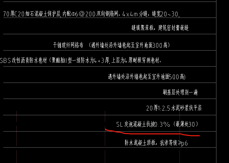

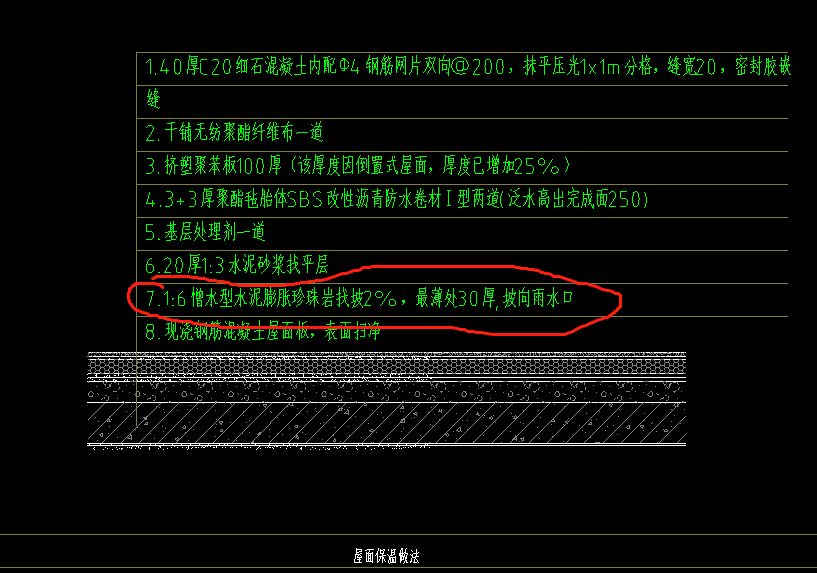

主要是找坡的作用
2020-11-16 19:37:03
獨行者 鉑金專家
答題: 60386 被贊: 44936
頂板找坡作用
2020-11-16 23:02:06
屋面做法中我圈出來的做法是起什么作用,謝謝
車庫頂板做法中SL發泡混凝土是起什么作用的呢 ?謝謝
