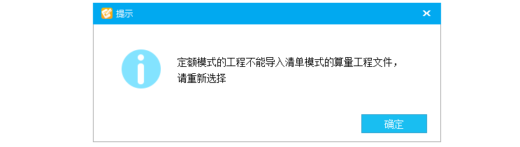

  • 老師,這個是什么意思,怎么解決呢

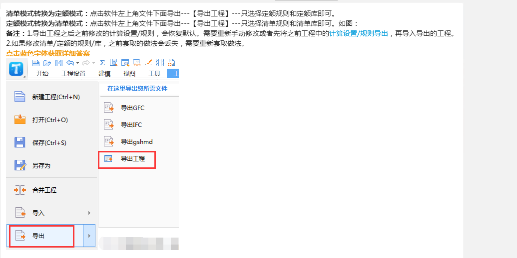

    你好:你是定額計價不能導入清單計價里面。廣聯達服務新干線
    2020-11-16 16:49:31
  • 文件的計價模式不同,不能導入,需要新建模式相同的文件后導入的。
    2020-11-16 14:24:19
  • 定額模式不能導入清單模式,新建一個清單工程再導入看看
    2020-11-16 14:30:12
