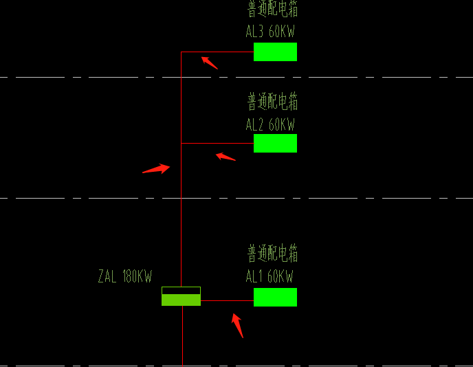

  • 概算,這幾個電纜沒有給尺寸。那怎么估這個幾個地方電纜尺寸
    算量

    怎么估算這幾個地方用多大的電纜?
    2020-11-16 12:52:29 補充
    不是要算量。我的意思是連接這60kw箱子用多粗的電纜?是幾乘幾的有幾根線。

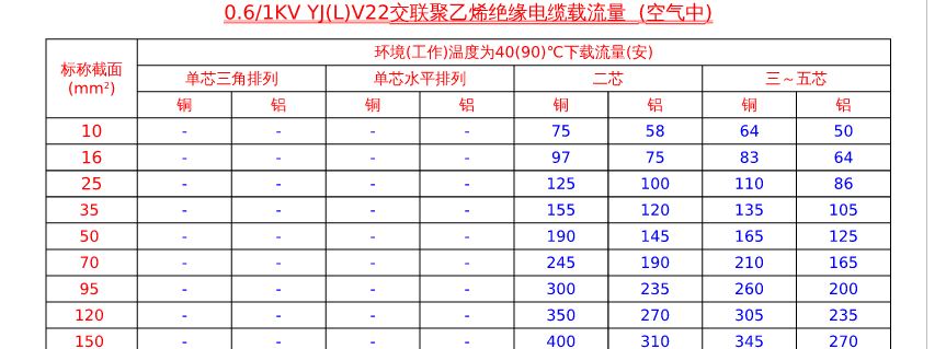

    概算60kw 計算電流大約120A ,,選用4*35+1*16

  • 在配電箱系統詳圖里應該有配電箱進線的標注,按詳圖標注去確定

  • 平面圖上量取水平,系統圖計算垂直加上預留即可
    2020-11-16 12:42:22
    答:這個請咨詢設計確認,這個牽涉系統安全的事宜
    2020-11-16 12:45:07
  • 井道內5米,4*25+1*16或5*25
    首次提交 2020-11-16 12:47:02  最近修改2020-11-16 12:47:02 (修改過1次)
  • (水平長度+垂直長度+預留長度)*1.025,截圖估算不出來,如果只是粗略計算,類似項目用建筑面積攤含量進行估算。
