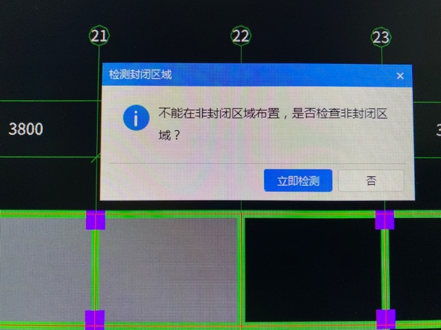

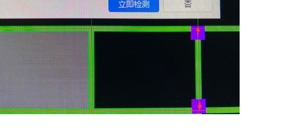

愛吃吸塵器的狗 2020-11-16 10:52:04 | 山東省 土建 | 501查看 2回答
鋼筋撐起半邊天 鉆石專家
答題: 154731 被贊: 49245
梁沒有畫到梁中心線位置
首次提交 2020-11-16 10:53:57 最近修改2020-11-16 10:53:58 (修改過1次)
陳工 鉆石專家
答題: 202310 被贊: 47658
隱藏柱,把梁延伸到相交,再布置板。
2020-11-16 10:53:59
