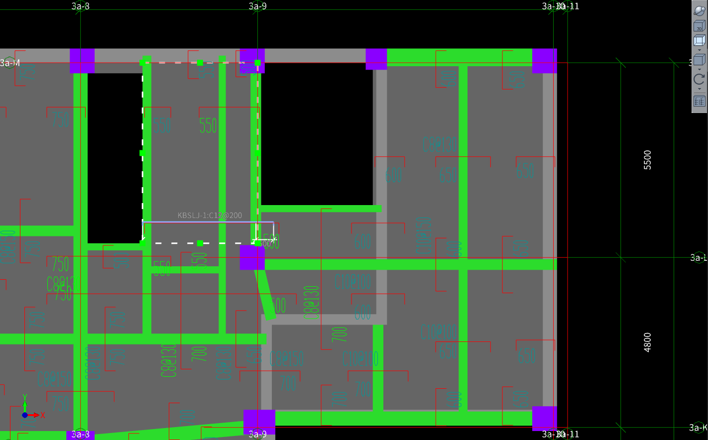

  • 請問各位老師 我這跨版受力筋對嗎
    受力筋
    跨版

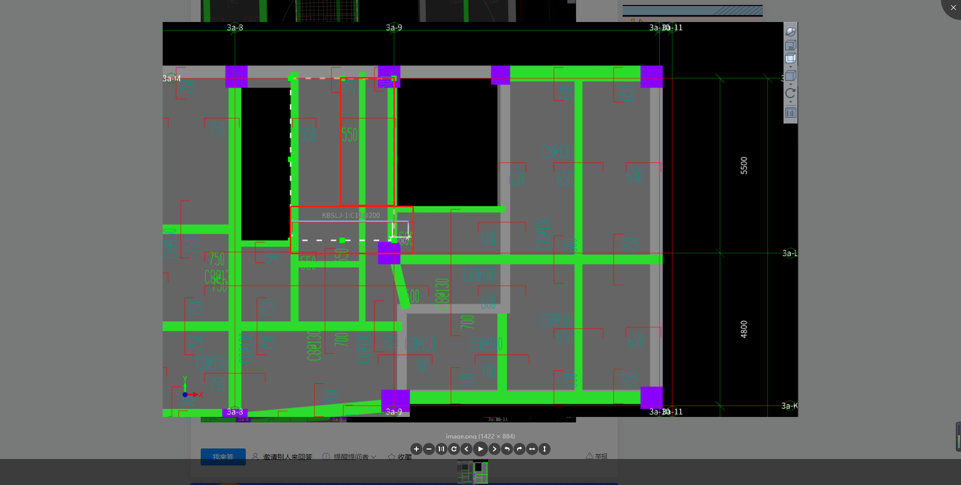

    你好:需要修改下跨板受力鋼筋的布置范圍,如下調(diào)整。答疑解惑
    2020-11-16 10:47:12

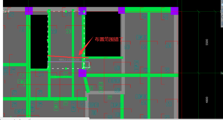

  • 跨板受力筋的范圍就到上方的梁不到墻,范圍大了
    2020-11-16 10:46:56

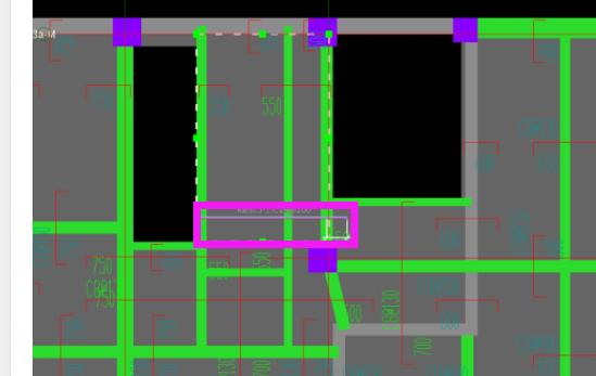

  • 不對的,紅框范圍
    廣聯(lián)達服務新干線
    首次提交 2020-11-16 10:47:10  最近修改2020-11-16 10:47:11 (修改過1次)
