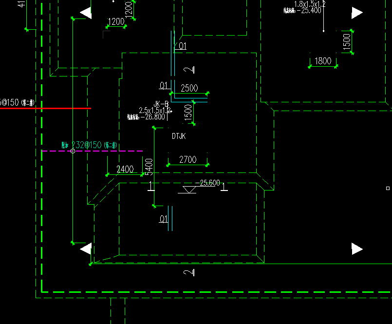

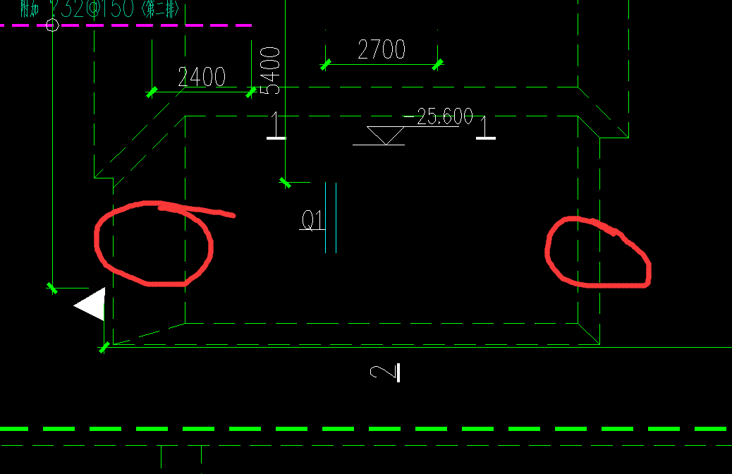

  • 請教下GT2018怎么設置一塊板的不同坡度
    板的幾個面坡度不一樣,不能用設置變截面設成同一坡度,該怎么處理

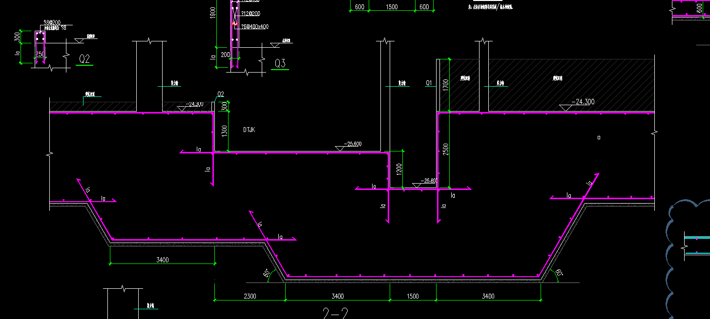

  • 你好:分割板,三點定義斜板。
