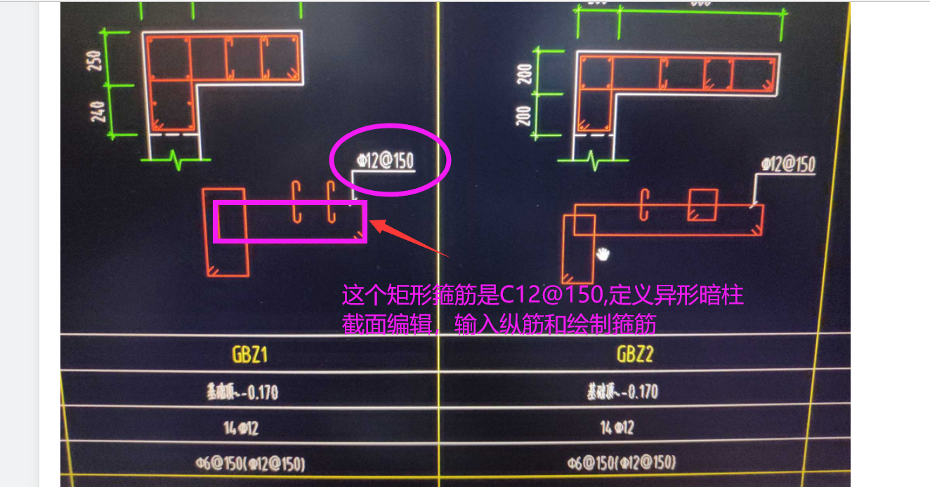

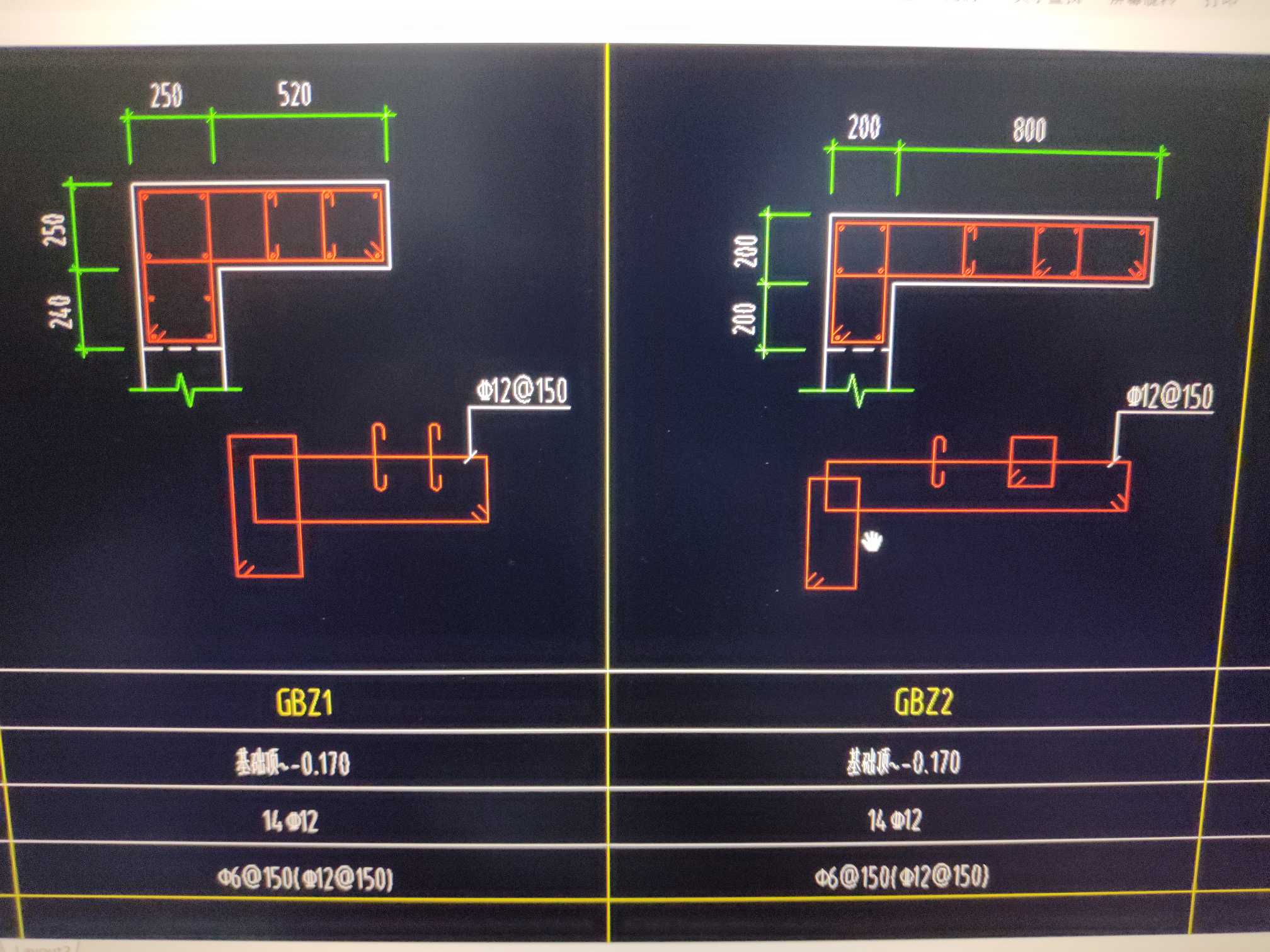

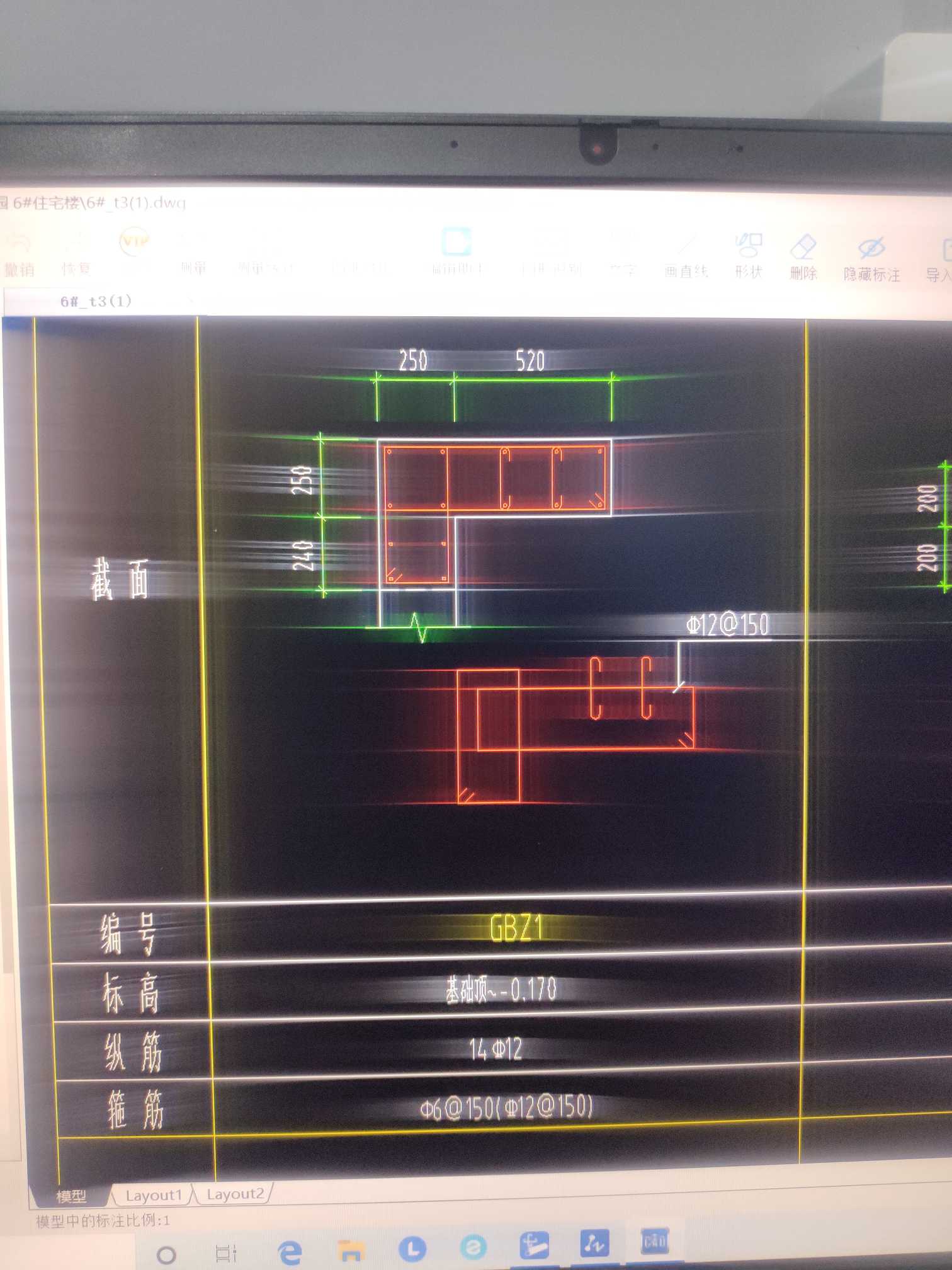

  • 暗柱的節(jié)點(diǎn)區(qū)箍筋怎么輸入
    2020-11-13 19:31:35 補(bǔ)充
    其它鋼筋
    2020-11-13 19:33:31 補(bǔ)充
    節(jié)點(diǎn)區(qū)
    2020-11-13 19:34:51 補(bǔ)充
    在其它鋼筋中輸入了,是不是箍筋的根數(shù)就不對(duì)了?
我來(lái)答 收藏  舉報(bào)
    你好:上傳圖紙看一下。答疑解惑
    首次提交 2020-11-13 19:25:13  最近修改2020-11-13 19:25:14 (修改過(guò)1次)
  • 可以在其它箍筋里輸入,這種標(biāo)注是指水平向的箍筋是C12-150,定義暗柱箍筋時(shí)可以輸入上對(duì)應(yīng)的信息
    首次提交 2020-11-13 19:25:26  最近修改2020-11-13 19:25:26 (修改過(guò)1次)
  • 節(jié)點(diǎn)區(qū)箍筋直徑與箍筋相同的時(shí)候,在其他箍筋輸入增加的數(shù)量
    如果規(guī)格不同,就匯總計(jì)算之后,編輯修改數(shù)量,箍筋直徑,然后鎖定構(gòu)件
    2020-11-13 19:45:41
