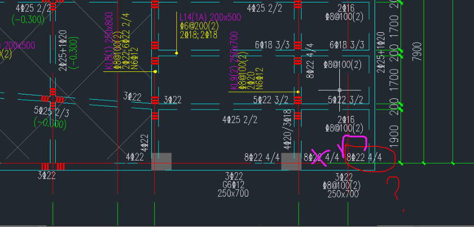

  • 問題如下

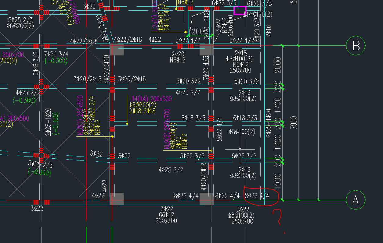

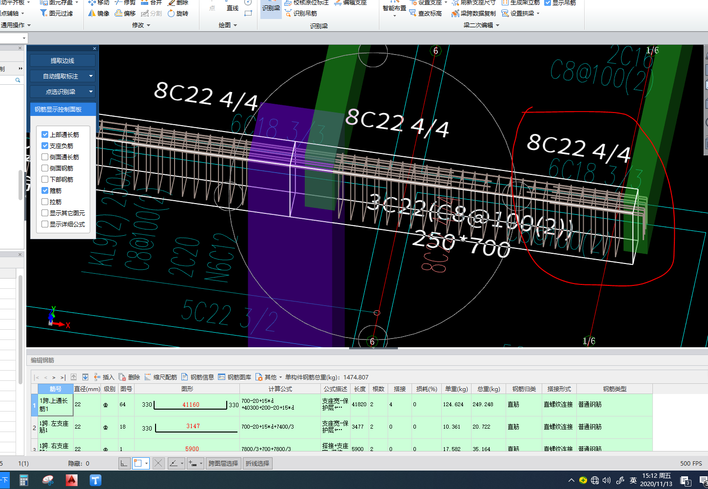

    下圖右下紅圈內(nèi)鋼筋是右支座還是中間支座?如果按右支座筋輸入看三維結(jié)果,挑梁中間筋就斷開了?挑梁
    2020-11-13 15:21:57 補(bǔ)充
    中間支座
我來(lái)答  邀請(qǐng)別人來(lái)回答
  • 你的支座設(shè)置應(yīng)該有問題,這個(gè)地方應(yīng)該是沒有右邊那個(gè)支座的,因?yàn)樗菓姨舻摹?c22 4/4是中間支座。
    2020-11-13 15:25:04
  • 如該跨是懸挑梁,應(yīng)標(biāo)注一個(gè)上部跨中可以【設(shè)計(jì)標(biāo)注有誤】,如是懸挑,建議按上部跨中設(shè)置,后再咨詢?cè)O(shè)計(jì)答疑解惑
