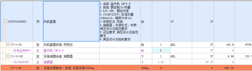

啦啦啦 2020-11-13 10:25:48 | 湖北省 計價軟件GCCP | 912查看 2回答

需要套定額的,支架按重量算,你算一個支架用角鋼多少重量,然后管道多長除以支架間距,得到支架數量,有了單個支架重量和支架數量,乘就好了
