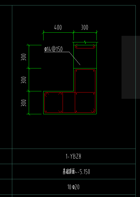

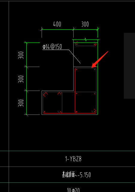

柱上的鋼筋標注也只能標注箍筋才是C14@150 應該是圖紙位置錯位, 指的是應該是這根

c14-150表示的是箍筋
