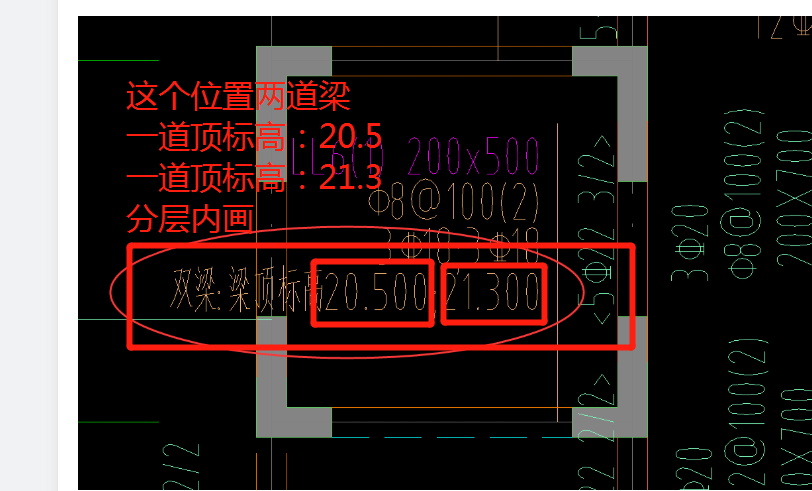

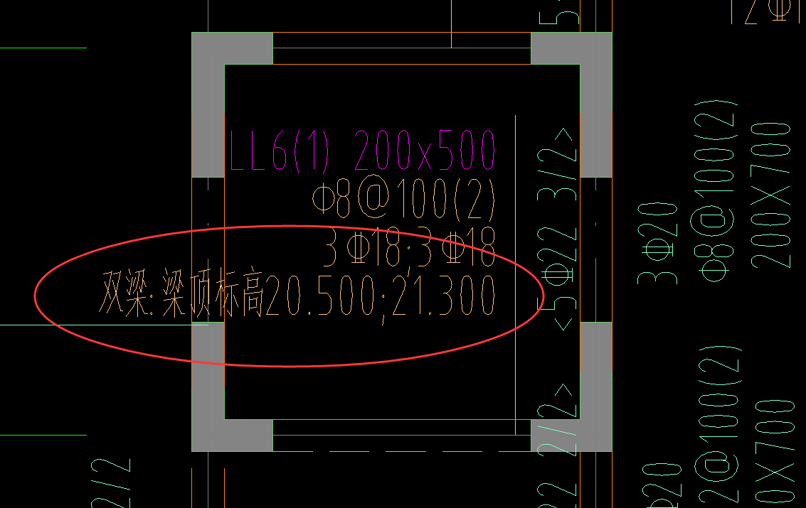

  • 雙梁 是什么意思 他這個(gè)標(biāo)高又是什么意思
    標(biāo)高

  • 上下兩條梁,標(biāo)高分別是20.500及21.300

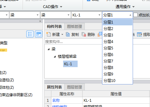

  • 在兩個(gè)標(biāo)高位置都有此梁。在軟件中分別在梁分層1,分層2繪制。
    首次提交 2020-11-12 15:20:31  最近修改2020-11-12 15:20:31 (修改過1次)
  • 同規(guī)格同配筋的上下兩道梁。
    2020-11-12 15:21:33
  • 相同部位,相同鋼筋信息,不同梁頂標(biāo)高,兩條梁,
    2020-11-12 15:21:49
  • 雙梁
    分層內(nèi)分開畫
    設(shè)置不同的標(biāo)高
    2020-11-12 15:32:02
  • 畫兩條相同規(guī)格的LL6(1),一條標(biāo)高為20.5,另一條標(biāo)高為21.3
