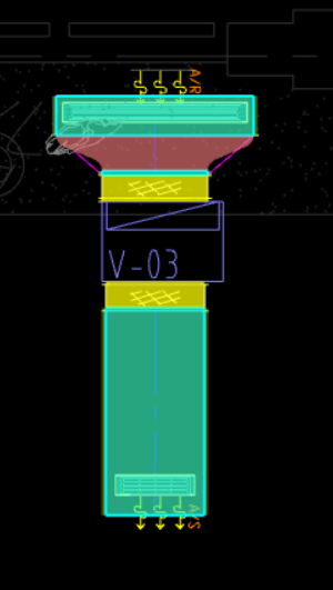

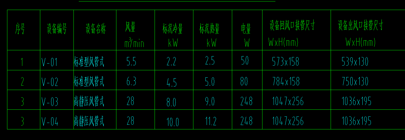

  • (暖通)如圖,該表的回風口接管和出風口接風管指的平面圖哪部分,還是按圖例來

  • 接口自動生成,按面積算的
    答:箭頭朝外的為出風管,箭頭朝里面的為回風管
    2020-11-12 11:28:19
  • 回風口接管即回風口至風機段,送風口接管即風機至送風口段
