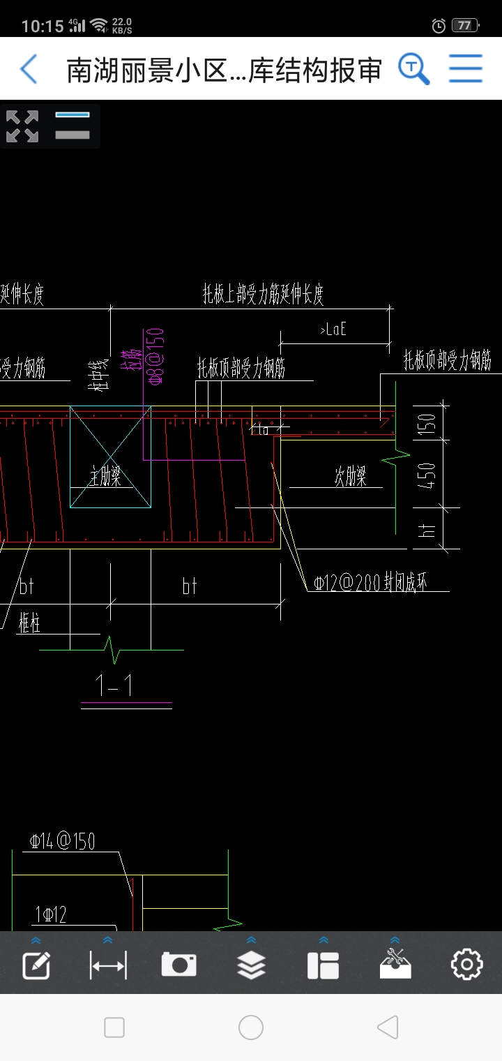

  • 專家你好:請幫助看一下,設(shè)計柱帽厚度900是否包括現(xiàn)澆板厚度,h f 表示啥意思
    柱帽
    謝謝!
    看設(shè)計大樣圖或說明,一般是包板厚的。現(xiàn)澆板

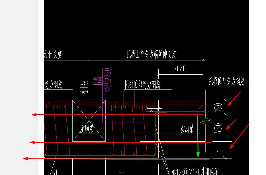

  • 是總高900,ht=900-150-450=300
