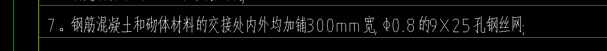

這個鋼絲網需要掛填充墻與混凝土柱、梁、二次結構混凝土等不同材質的位置,軟件匯總計算當中就計算了,看報表。
