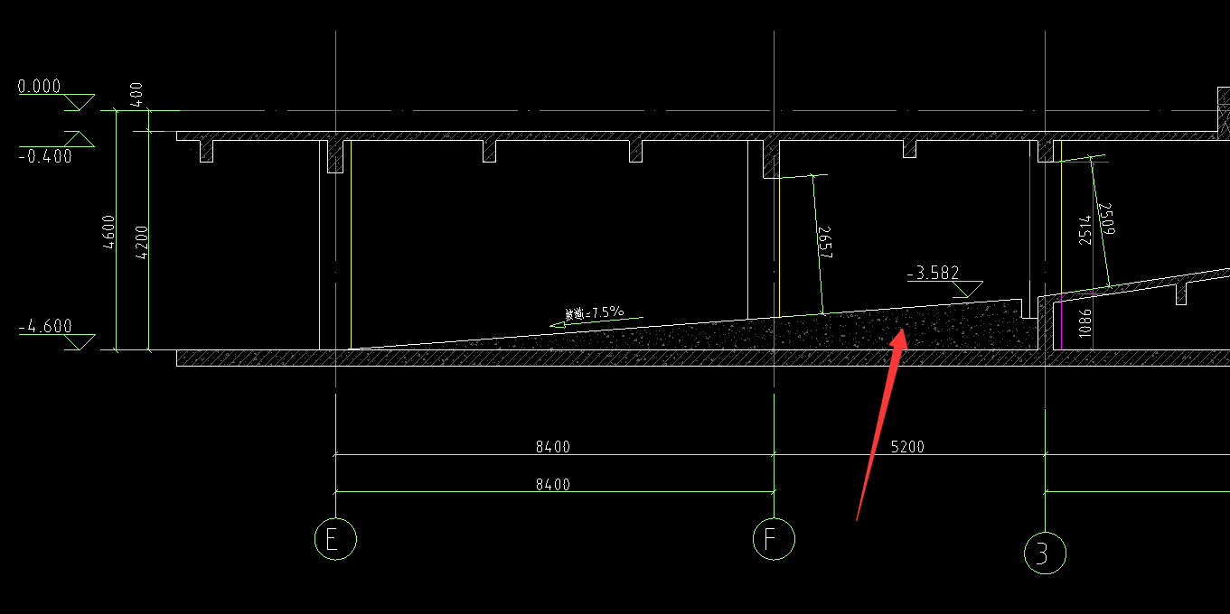

  • 這個(gè)素混凝土坡道用什么畫,用板畫下面是空的。
    坡道

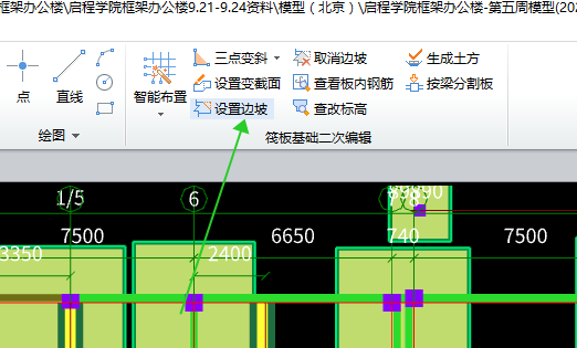

  • 用筏板繪制,然后再設(shè)置邊坡
    混凝土坡

  • 用墊層計(jì)算吧。
    2020-11-12 08:54:47
  • 素混凝土的坡道下,不會是空的(支撐不住的)
    應(yīng)該是素土夯實(shí)的吧
    2020-11-12 08:57:40
  • 1、下面是回填了土石方的
    2、有梁板承重,可以是空的,到時(shí)可以做個(gè)墻遮擋或者做個(gè)小型的倉庫都是可以的
    2020-11-12 09:10:13
  • 不繪圖,建議手工按圖紙要求計(jì)算
