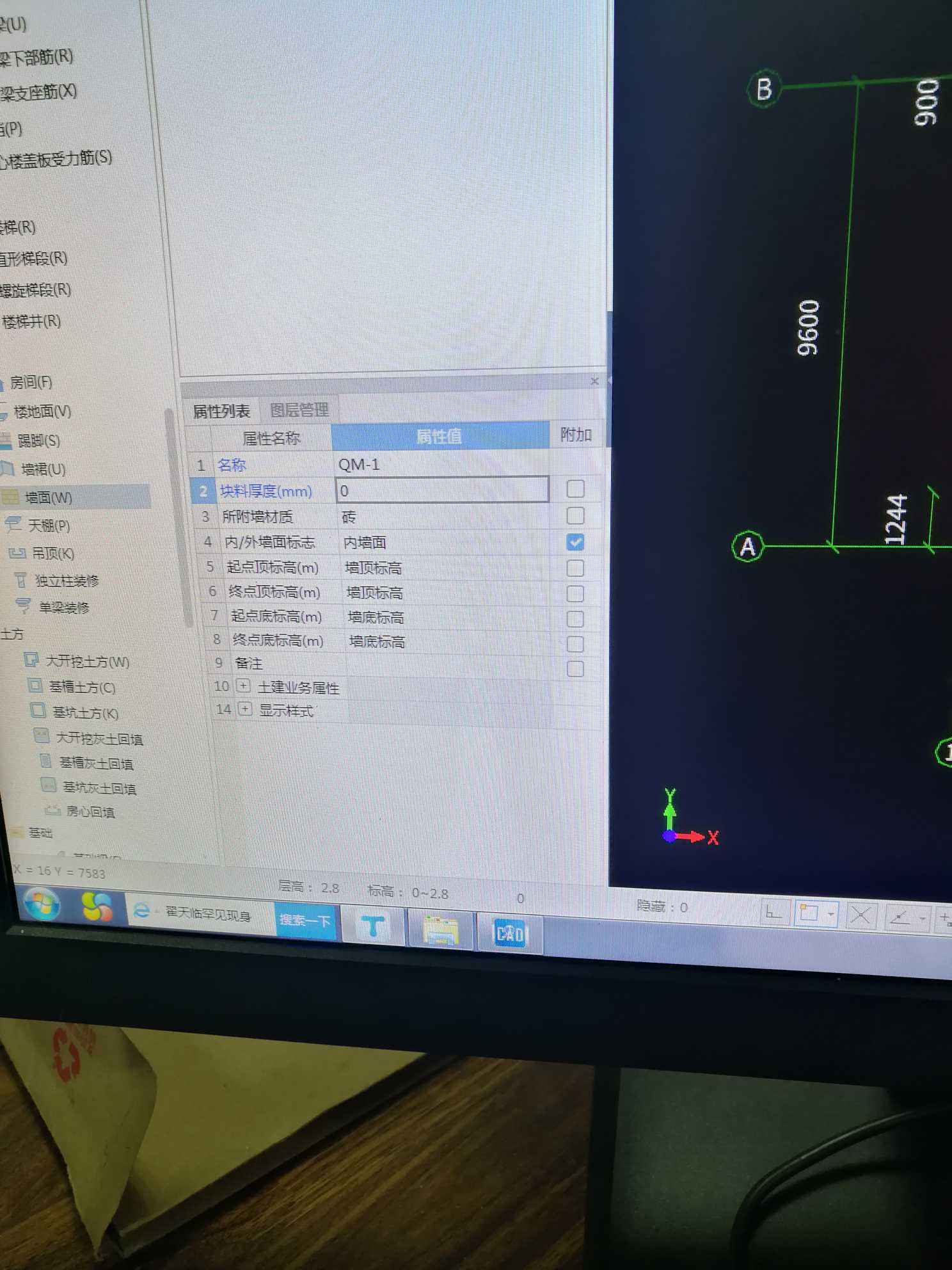

軟件是不需要輸入,但對于計價就是要對應設計要求。

抹灰層厚度可以不用考慮。

內墻抹灰高度的確定?
各位大神,筏板基礎結構,地下室筏板上有0.6m高的回填土,那么地下室內墻面的抹灰底標高是筏板頂標高,還是回填土上的完成地面高度?有沒有什么規范可以查詢的?
