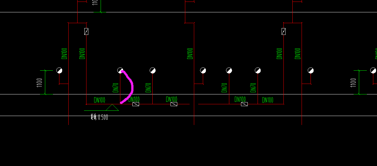

  • 各位老師,我這個(gè)我豎向高度是0.8米對(duì)嗎
    豎向
我來(lái)答 收藏  舉報(bào)
    答:要加板下的高度。
    2020-11-09 21:22:13
  • 應(yīng)該是1.6米,左側(cè)給的地上高1100,下方標(biāo)注距地0.5.所以一共是1.6米
    2020-11-09 21:22:29
  • 如果是說(shuō)長(zhǎng)度,應(yīng)該是左邊的1.0+標(biāo)高的0.5=1.5
    2020-11-09 21:25:33
  • 1100+500=1600mm
    2020-11-10 06:11:43
