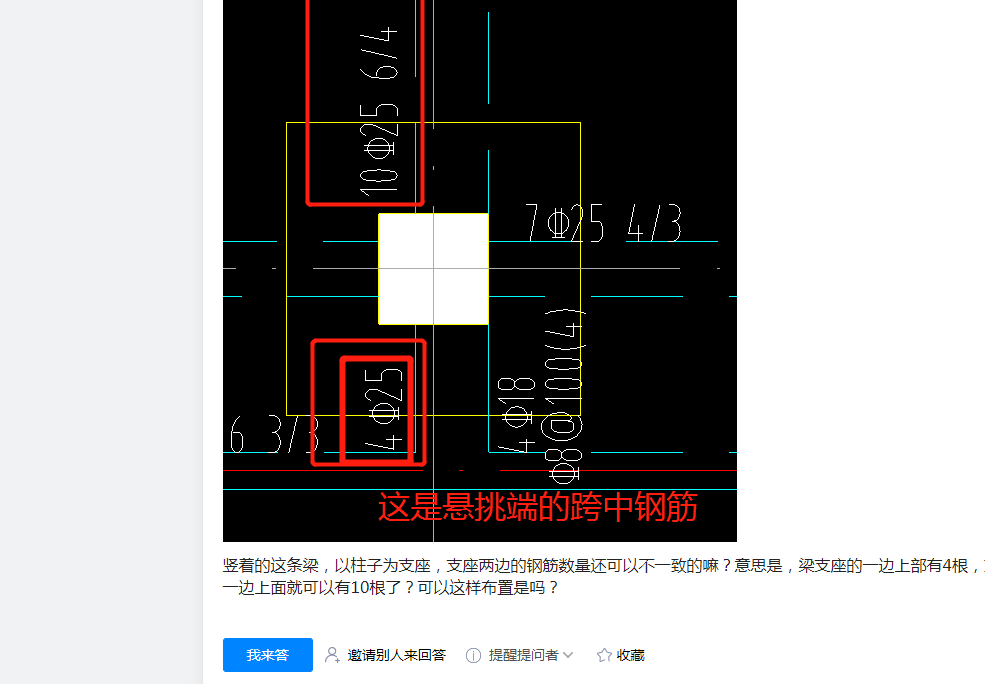

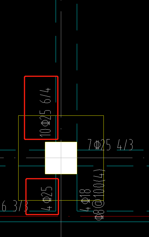

    豎著的這條梁,以柱子為支座,支座兩邊的鋼筋數(shù)量還可以不一致的嘛?意思是,梁支座的一邊上部有4根,支座另一邊上面就可以有10根了?可以這樣布置是嗎?

  • 可以的,兩側(cè)要同時(shí)標(biāo)注上,按各自的計(jì)算。左右不同的。
    2020-11-09 15:39:45
  • 是懸挑梁,可以這樣布置
    2020-11-09 15:40:11
