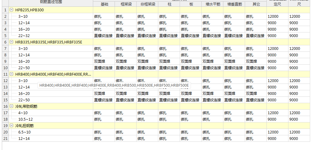

    一般設計會在設計說明里說明多少直徑的采用機械連接。但是有時候設計說明未表述清楚。按照最新的鋼筋驗收規范,除了機械連接,鋼筋的焊接應該選哪一個。多少筋號的選焊接。請各位老師解答下,謝謝筋號
    2020-11-09 10:08:14 補充
    焊接應該選哪個,你們平時是怎么設置的
    設計沒有要求,要問設計人員,還有看施工組織設計施工方案里面也有做法的
