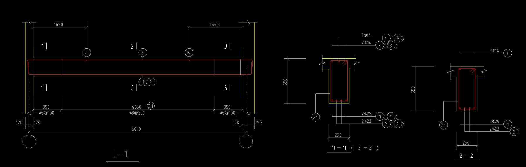

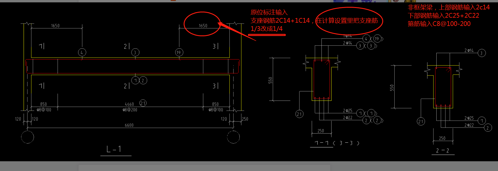

你好:定義梁,類別選擇非框架梁。
2020-11-07 15:47:14
xagcc 鉆石專家
答題: 316832 被贊: 71996
1-1、3-3是支座筋數據,2-2是跨中筋數據。
2020-11-07 15:47:58
鋼筋混凝土 白銀專家
答題: 26104 被贊: 21576
定義梁布置
2020-11-07 15:48:04
紅梅傲雪 鉑金專家
答題: 183746 被贊: 53942
框架梁
兩側有支座筋
1-1是左支座
3-3是右支座
2-2是跨中
