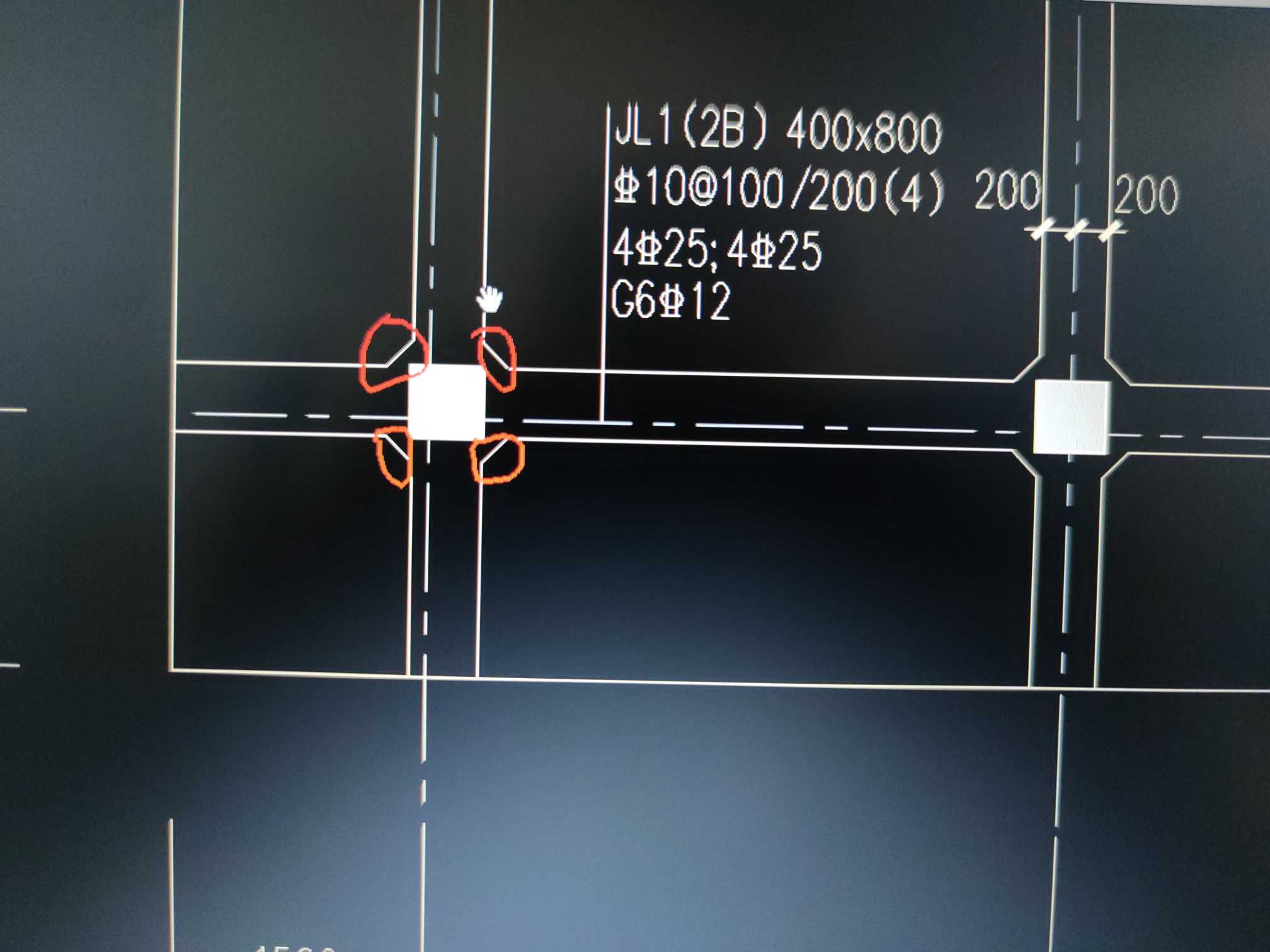

  • 請問,梁與梁相交的這四個位置要怎么處理?
    相交
  • 這部分工程量,建議手工計算一處,乘以數(shù)量即可喔
    祝你順利梁與
    2020-11-06 11:31:49
  • 你好:框架柱需要增加截面,就是框架柱的截面要超過基礎(chǔ)梁,這樣軟件才能自動生成加腋功能,完成后,將基礎(chǔ)梁鎖定,然后重新布置圖紙要求的框架柱。
