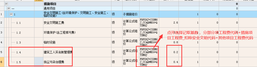

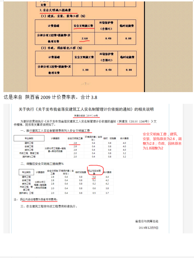

  • 依據陜建發【2019】1246號關于安全文明措施費如何在計價軟件中調整?
    措施費
    計價軟件
  • 你這用的GBQ4.0吧,GCCP5.0里軟件已經調整過來了。

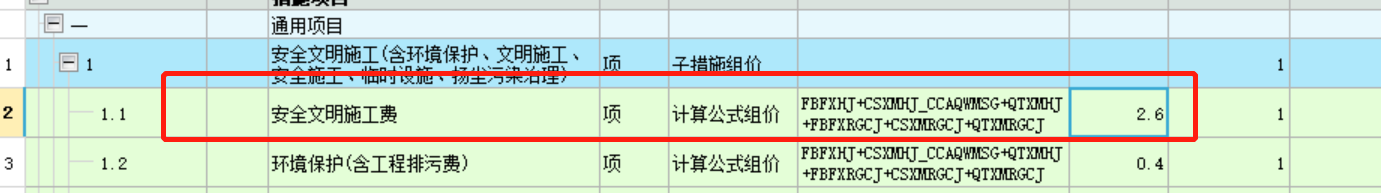

    在4.0里可以增加1項措施項目清單(建筑工人實名制管理費,費率0.2%;),然后選擇計算公式組價,再選擇記取基數 (分部分項合計+措施項目合計扣除安全文明+其他項目合計這三項代碼),再輸入費率0.2%
    不想升級軟件的話,我是這樣處理的,增加兩項措施項目清單,總費率和政策文件保持一致的,請參考:
    廣聯達服務新干線
    望采納,謝謝!

  • 你好,你可以直接載入軟件的費用模板,或者是你升級計價軟件的版本,新的版本都會按照新的文件進行編輯的。
