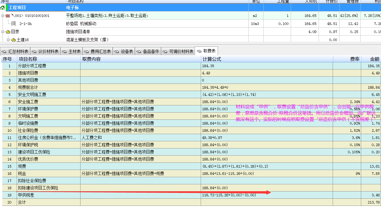

  • 為什么把一個材料設成甲供,然后取費那里設置總造價含甲供后,單位工程匯總表出來一行

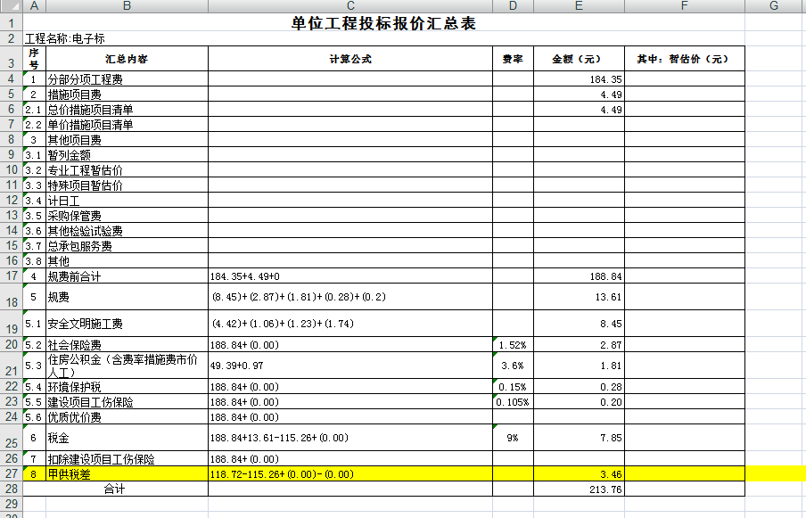

    合價為什么把一個材料設成甲供,然后取費那里設置總造價含甲供后,單位工程匯總表出來一行甲供稅差(含稅市場合價-除稅合價)?
    2020-11-05 11:19:03 補充
    成甲
    沒用,刪除就可以,甲供怎么在報價里出現價差,甲供材料價格是甲方制定的,結算時才有可能出現價差。
