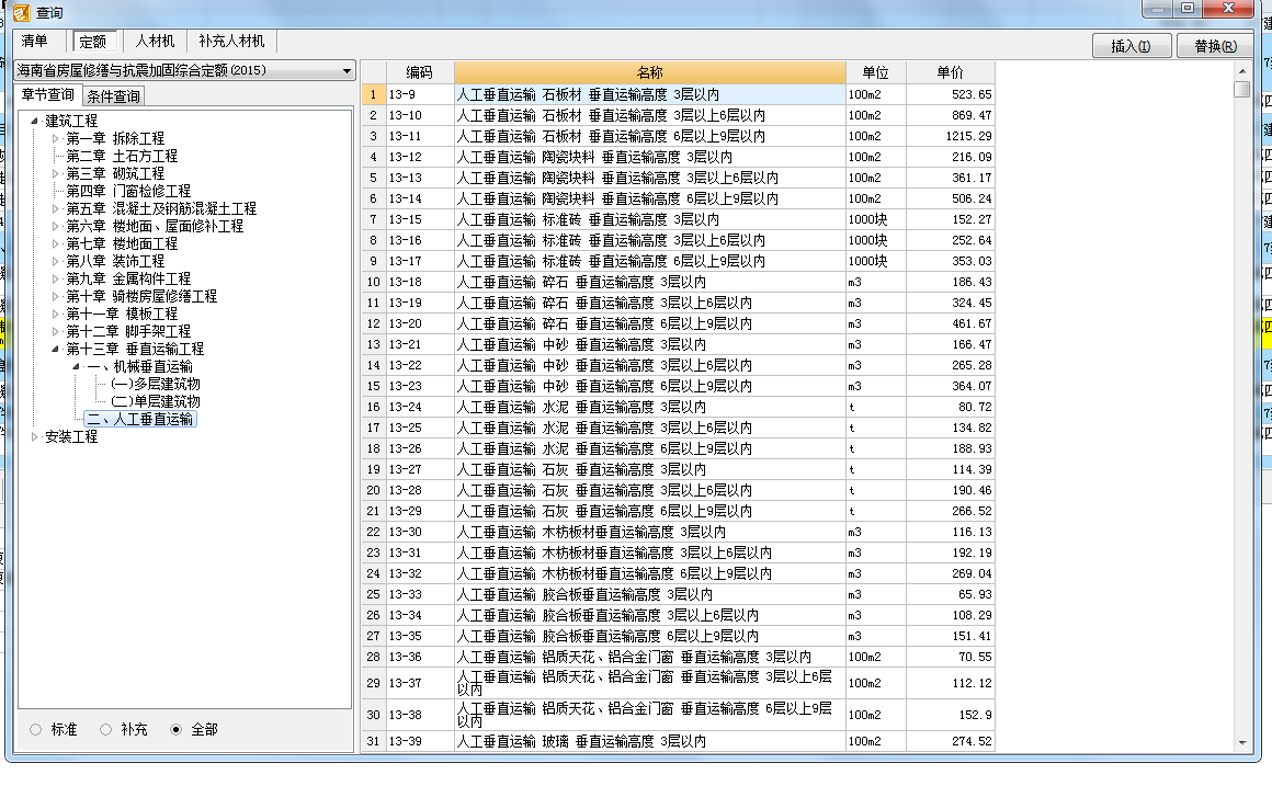

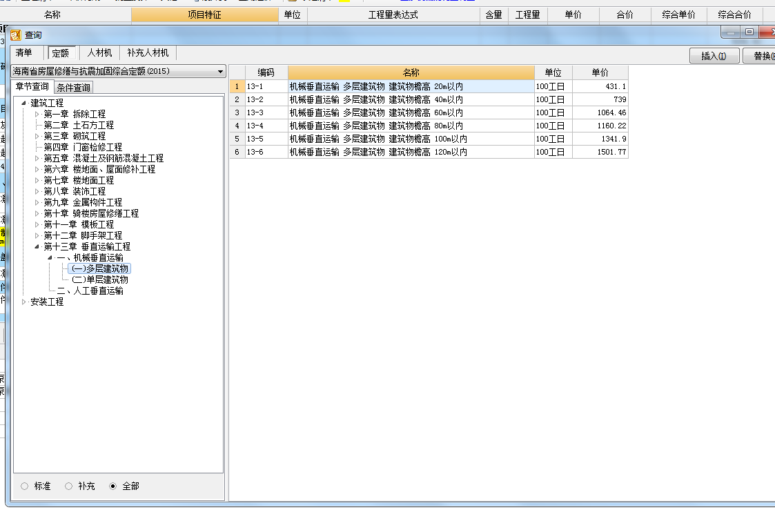

    截圖一、二都為修繕定額中的垂直運輸子目,請問這兩種垂直運輸?shù)墓こ塘吭撛趺从嬋∧兀?/p>
    截圖一的工程量是否就是在人才機調(diào)差那找對應(yīng)的工程量匯總?若是,那只是新建的材料工程量,那拆除部分的材料垂直運輸又怎么計算? 截圖二子目的工程量也是在人材機調(diào)差那找嗎?謝謝!
    工程量是以實際發(fā)生的工程量計入,如水泥按分部分項定額分析出來的重量為工程量。
