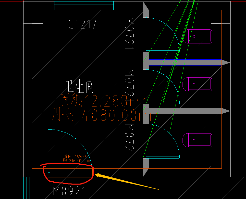

  • (廣東)計算塊料地面積是是否需要算上圖中圈圈的這部分
    塊料

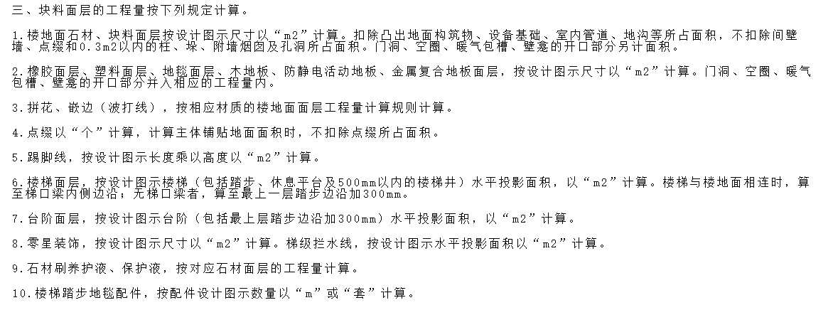

    你看計算規(guī)則地面積

  • 這是要列入計算的。
