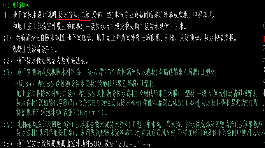

  • 地下室防水提料問題。
    1、地下室防水等級二級,筏板基礎(chǔ),范圍是側(cè)墻和底板,是不是四個面*高度(+500高出室外地坪部分)+底板的面積。
    2、電梯基坑防水,因為電梯基坑開挖有放坡 有工作面,是不是要按這個面積計算,不能只計算實際電梯基坑的長寬,底面等
    3、萬分感謝。
    電梯基坑防水
  • 答:電梯基坑外壁坡度的,這是結(jié)構(gòu)設(shè)計要求,并不是挖方要求,這樣的結(jié)構(gòu)集水坑不會要求工作面的。防水面積包含底面和側(cè)面。
    2020-11-04 21:37:44
  • 防水面積按展開面積計量包含底面、側(cè)面及頂面等迎水面。
    2020-11-04 21:42:21
