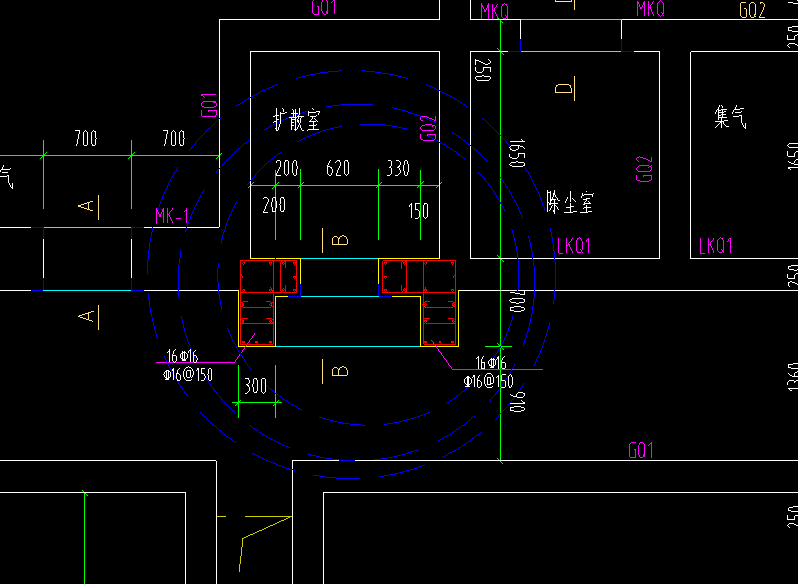

祈逸 2020-11-04 07:56:36 | 江蘇省 土建預算土建計量GTJ | 3187查看 2回答
nh 鉆石專家
答題: 135013 被贊: 27856

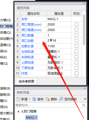

按圖紙要求,左右,上下分別選擇對應的構造設置可以
