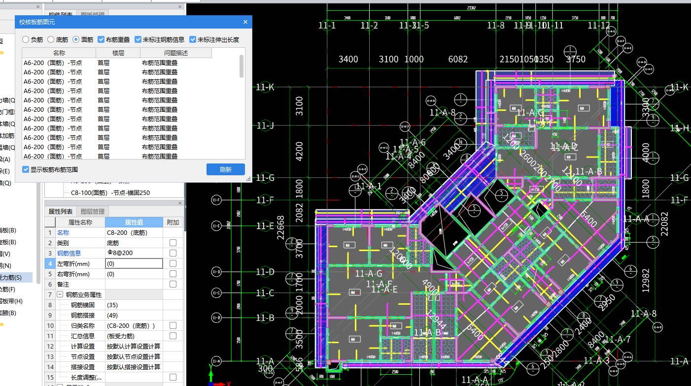

  • 請問各位專家老師,我在GTJ中布置空調(diào)上下板計算鋼筋時為何會報鋼筋重復(fù)?

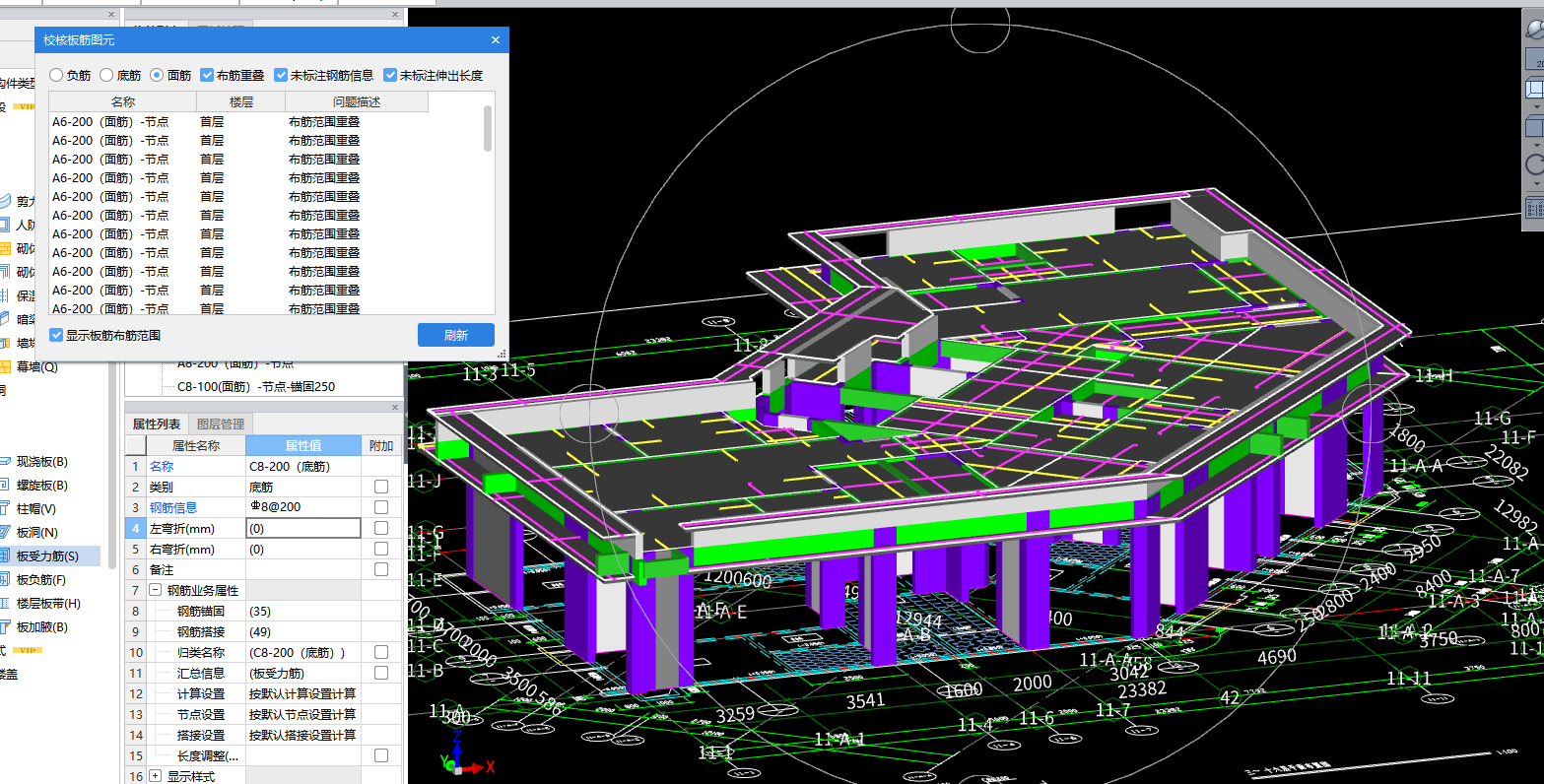

    我在布置完雙層空調(diào)板的鋼筋后,校核鋼筋信息時發(fā)現(xiàn)軟件報重復(fù)。請問會不會影響我的計算結(jié)果準(zhǔn)確性?當(dāng)我只布置其中一塊板(上板或者下板)的鋼筋時軟件不會報鋼筋重復(fù)布置。如下圖所示情況:
    雙層
    校核

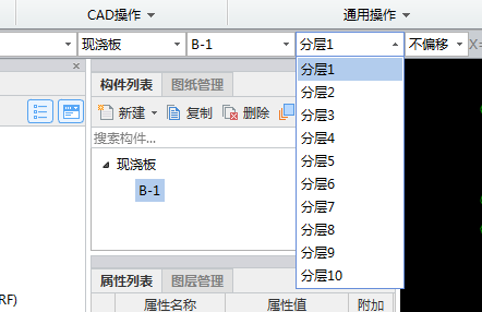

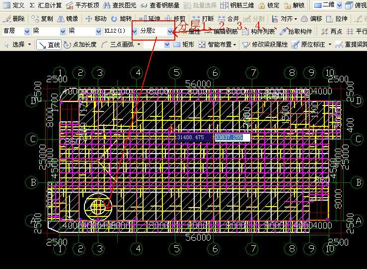

    同一層中,存在上下兩塊板時,分別在分層1,分層2中定義布置。必須設(shè)置好各自的標(biāo)高。答疑解惑

  • 雙層板其中一層茬分層2中布置就好了。
    2020-11-03 16:51:31
  • 分層板
    分層布置
