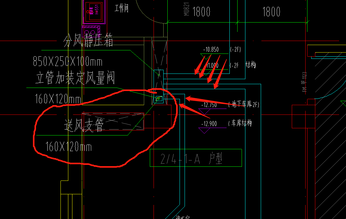

    如圖所示這個送風支管的立管規格為160*120的  根數指的是只有一根  還是說跟水平地6跟管的根數是一致的???
    立管
  • 送風支管只有一根,送的風通過靜壓箱后,分配到水平的風管中
