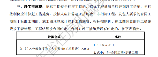

  • 各位老師,請問這個趕工期費用怎么計算呢?
    市政項目,業主要求趕工期。怎么去計算這個費用呢?一般有那些項?(比如加班、燈光還有那些措施可以計算呢)

  • 市政項目,業主要求趕工期。怎么去計算這個費用呢?一般有那些項?(比如加班、燈光還有那些措施可以計算呢)
    答:1、趕工措施費用
    2、趕工人工增加費
    3、趕工材料增加費
    4、因趕工增加的相比較于正常施工材料價格的增加
    2020-11-02 14:45:26
  • 具體按合同約定,如合同約定可計算趕工費,按當地定額的相應趕工費設置可以去計算
