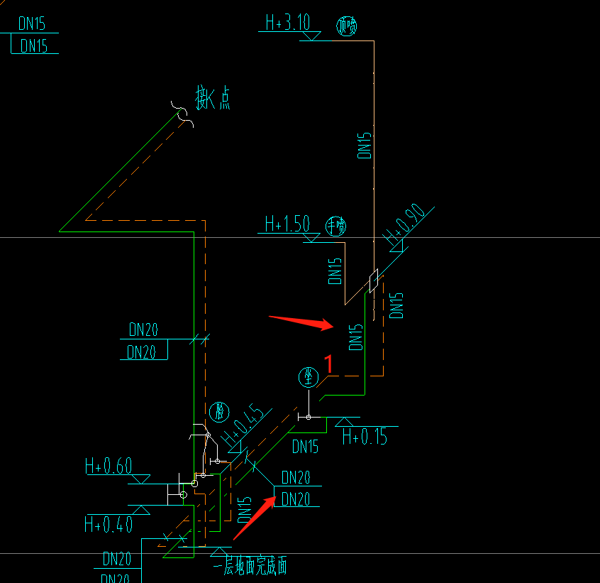

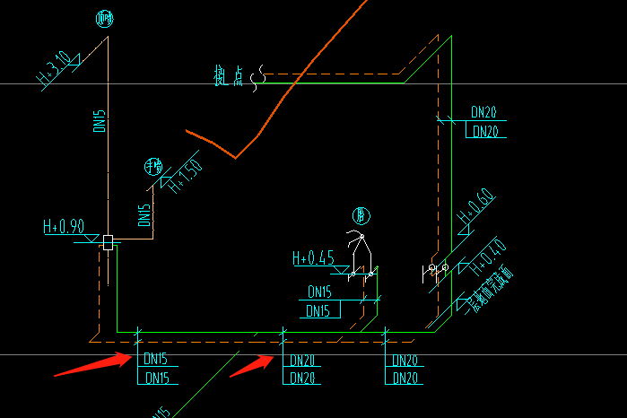

  • 這個為什么不在三通變徑呢,圖2的管到底是用15還是20的,是不是設計有誤
    有誤變徑
  • 是設計有誤,應該是在三通變徑,可咨詢設計明確。
    2020-11-01 11:39:35
  • 你說得對,應該在三通處變徑為DN15.
    2020-11-01 13:04:31
