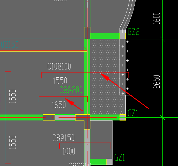

如果圖紙要求是這樣重復布置的,你就布置好,軟件提示點擊是布置

查看圖紙說明,看是否為附加的,如是按圖紙要求設置可以,提示重疊忽略可以

跨版受力筋與板負筋范圍重疊的問題
老師們,這個板負筋與版受力筋范圍重疊了應該怎樣調整?或是忽略掉,不用去考慮呢?
