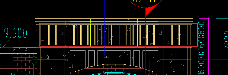

  • 請問干掛石材外墻,如下圖,線條是按照延長米計算還是展開面積并入外墻面積
    如下圖,

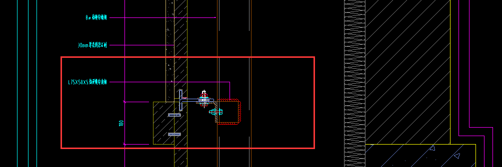

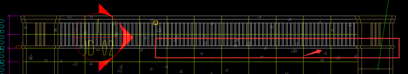

    1、紅框內的是100寬*50厚石材線條是按照延長米列清單項目,還是展開面積單獨列清單項目,或者是并入外墻石材面積;展開面積

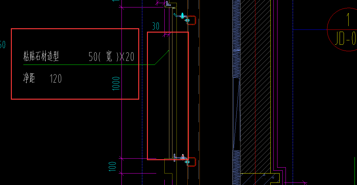

     砂漿                                                                                                                                                                                     2、紅框內50寬*20厚石材線條設計圖紙粘貼,是否按照線條延長米單獨列清單項,一般這種線條是膠粘還是水泥砂漿粘貼答疑解惑廣聯達服務新干線
    第1點,線條單獨計,不并入板材面積。第2點,是膠粘,不是水泥砂漿。
