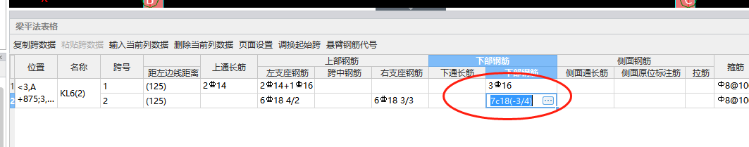

  • 為啥我原位標注輸入不進去那
    標注輸入
    原位標注

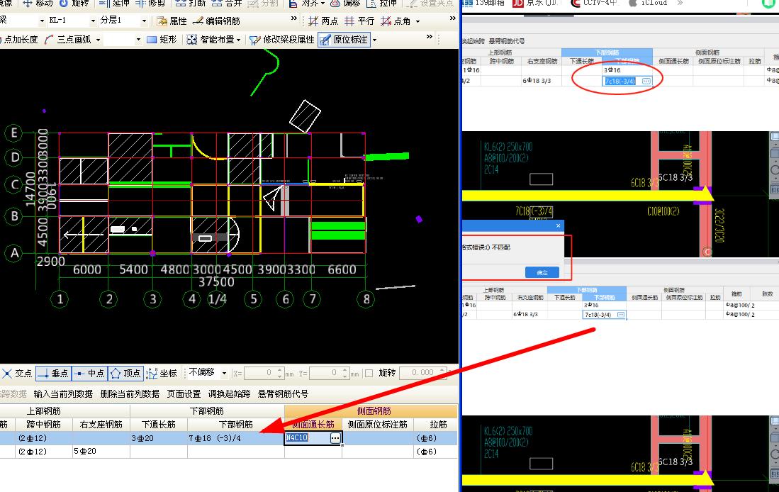

    建筑行業快速問答平臺-答疑解惑那這種2中不同的鋼筋信息該如何輸入那

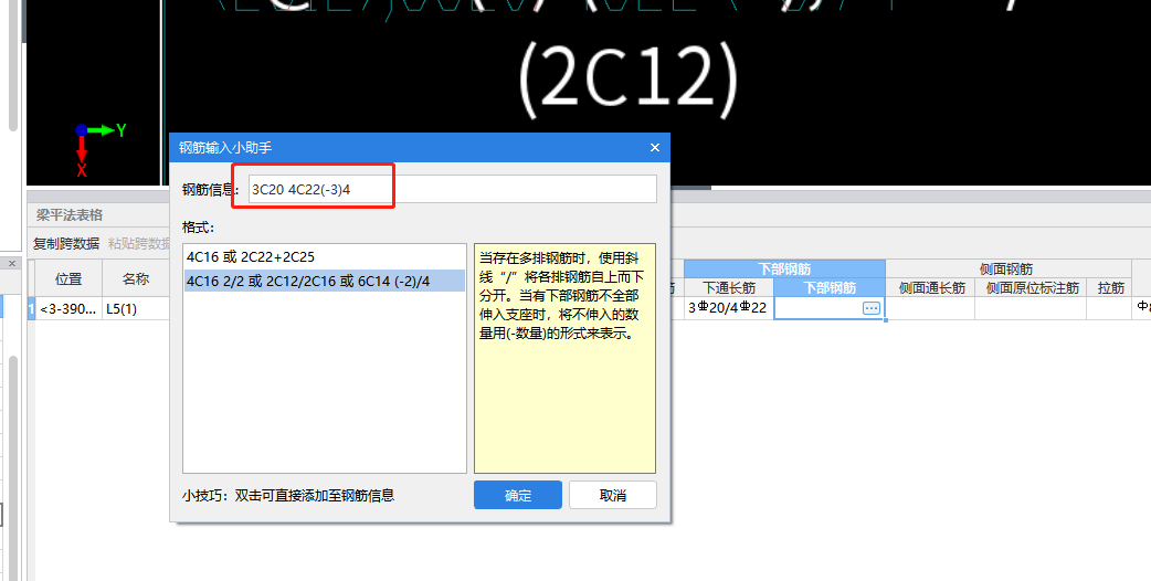

    用下圖的方法:標注輸入

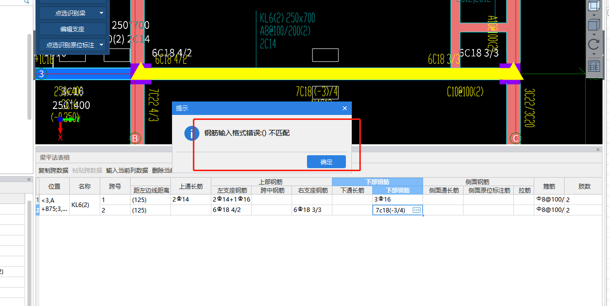

  • 英文狀態下輸入括號
    2020-10-31 15:54:36

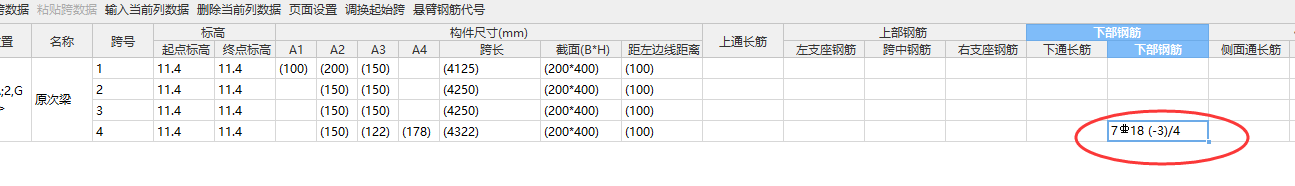

  • 你好:用英文狀態輸入7C18 (-3)/4原位標注
    首次提交 2020-10-31 15:57:09  最近修改2020-10-31 15:57:09 (修改過1次)

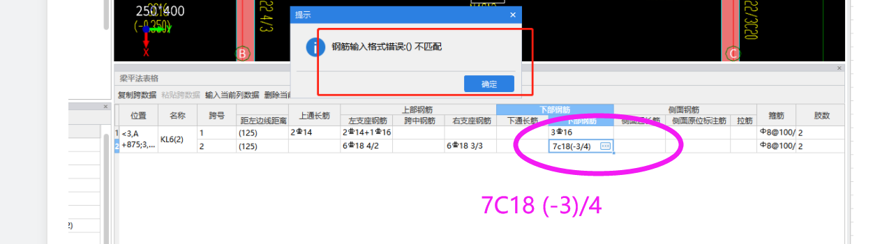

  • 正確輸入是 7C18 (-3)/4

  • 3C20 4C20(-3)4
    應該輸入:7C20(-3)/4
