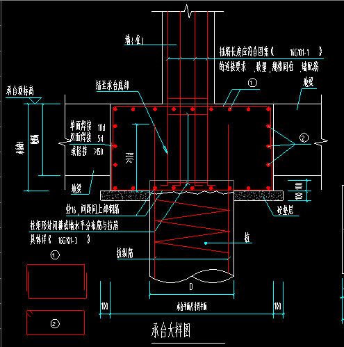

選擇均不翻起承臺二進行編輯。
2020-10-31 14:51:29
陳工 鉆石專家
答題: 202282 被贊: 47651
先用環式承臺配筋定義布置。匯總計算后,編輯鋼筋,把1號的分為上下U型的。鎖定。
2020-10-31 14:54:50
維達詹工 專家
答題: 124968 被贊: 42677
你好:用環式配筋承臺定義,1#鋼筋在編輯鋼筋時候修改長度,然后鎖定構件。
2020-10-31 14:54:57
樁承臺鋼筋設置
如圖:請問以下樁承臺的鋼筋在廣聯達中如何設置?
