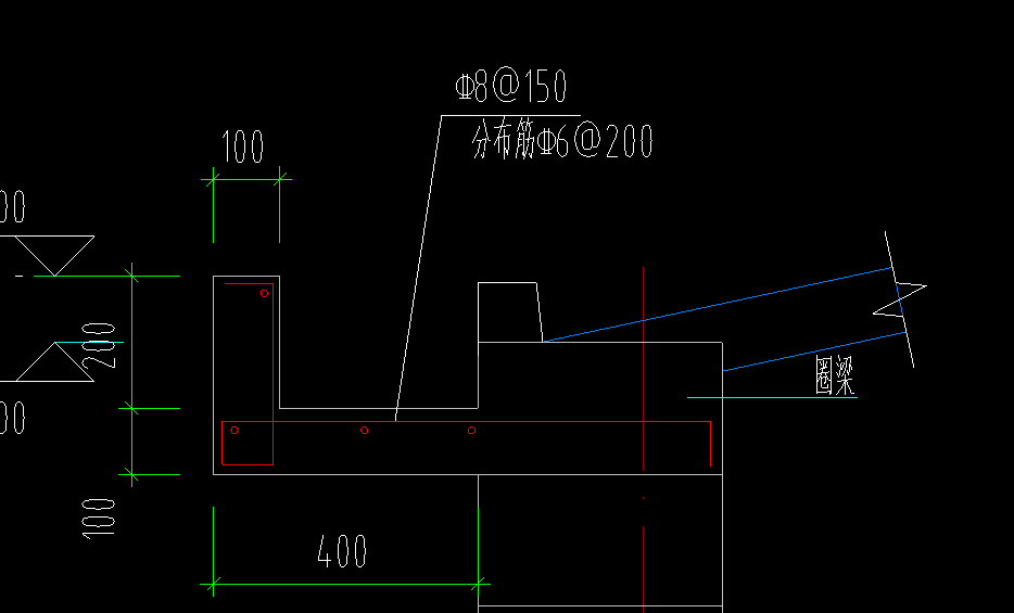

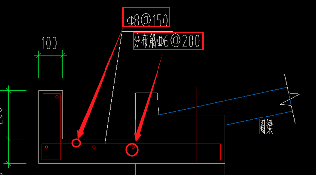

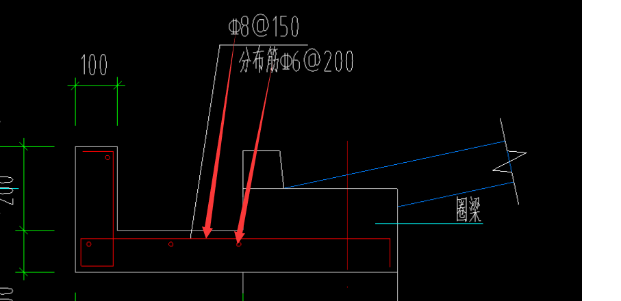

橫向鋼筋為C8-150 點筋為C6-200

點式的是分布筋

看到形狀的是C8-150,點點的是C6-200。
