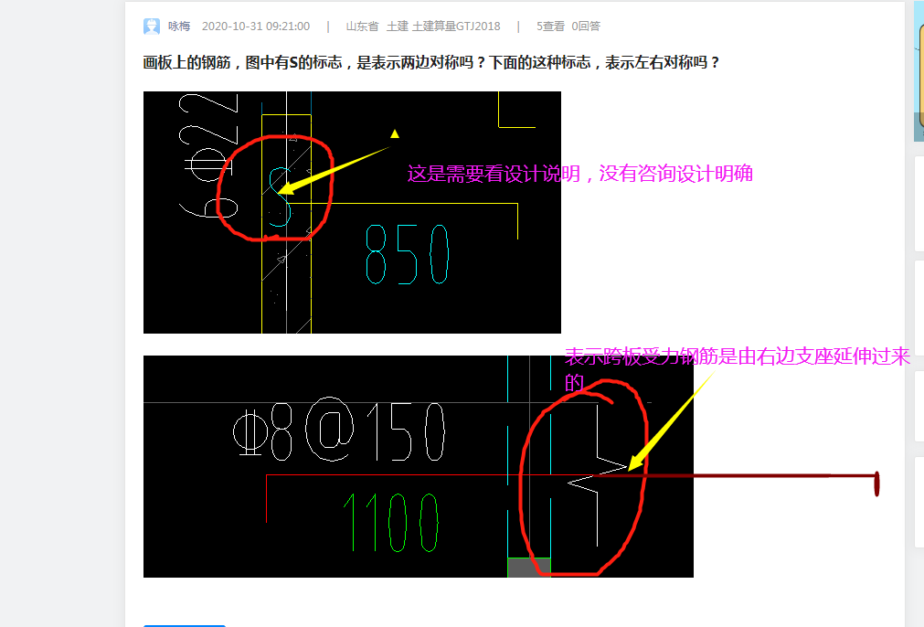

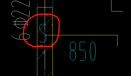

一圖是對稱,表示左邊同右邊一樣;二圖是折斷號,表示該鋼筋一直延伸到右面板的另一端頭
