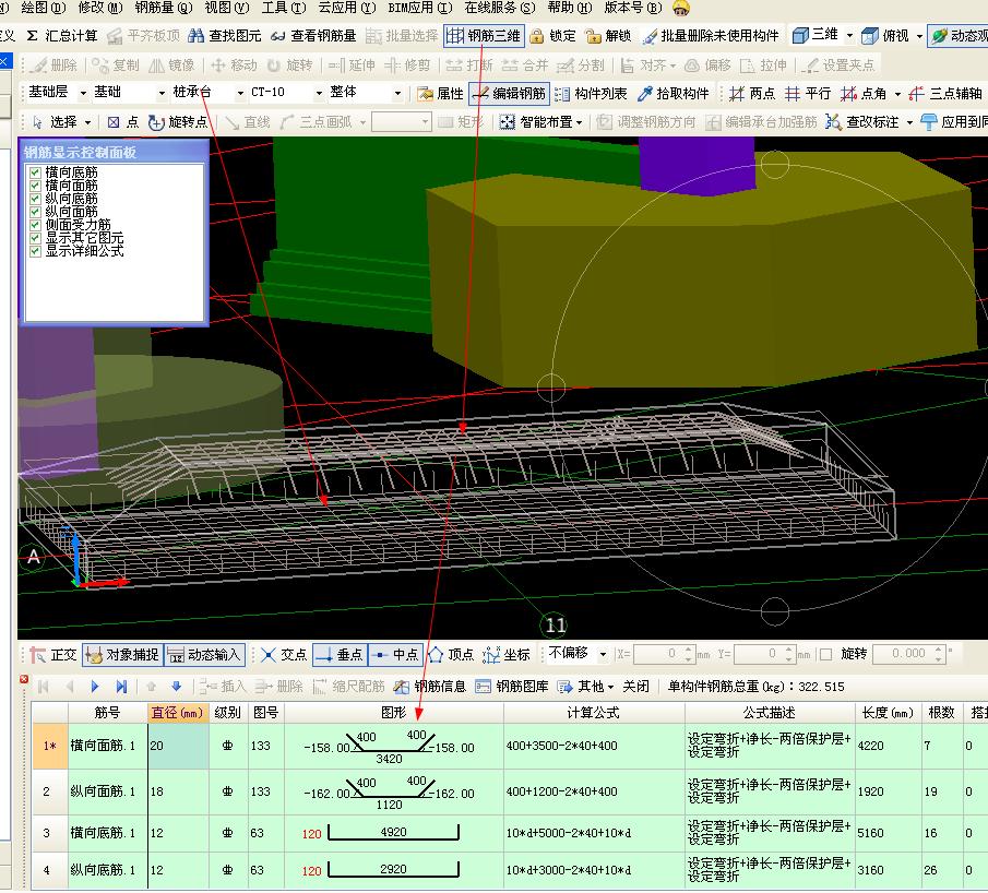

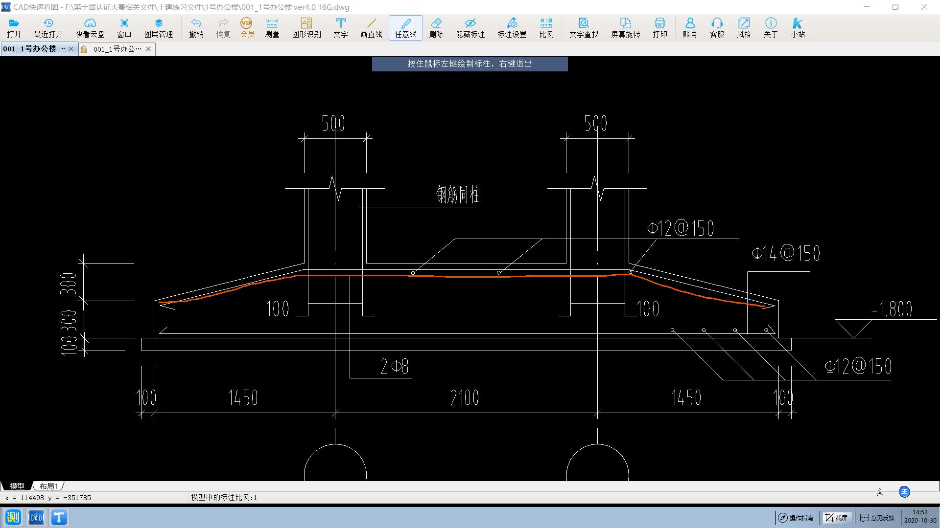

  • 請問這樣的坡型獨(dú)基上部鋼筋該怎么繪制呢?
    獨(dú)基
    方法如下:
    上部
    廣聯(lián)達(dá)服務(wù)新干線
    2020-10-30 14:57:57

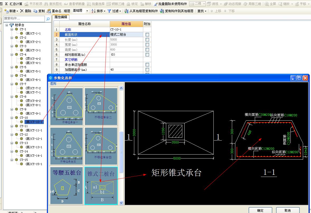

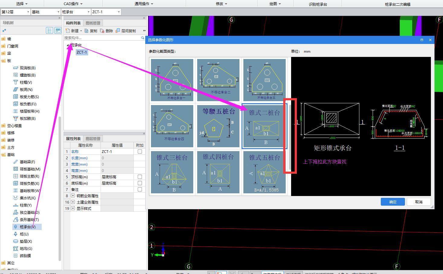

  • 用二樁承臺代替繪制
