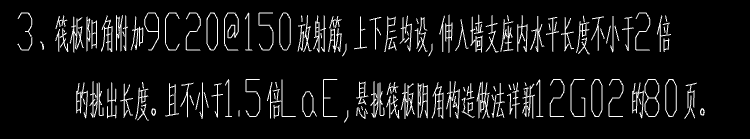

1.這是圖紙上面的描述

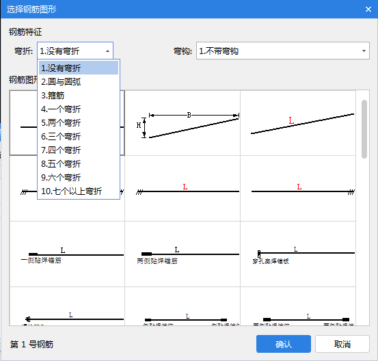

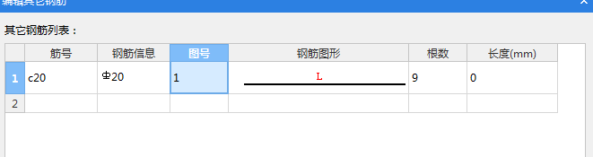

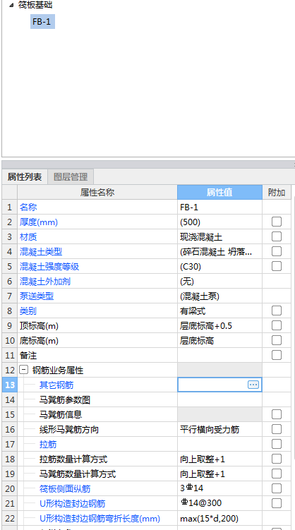

放射筋一般在“工程量”-“表格輸入”中進行設置。
至于筋號就用“1”,取一個平均長度即可。根數和陽角個數確定好。

直接用負筋在筏板上布置
