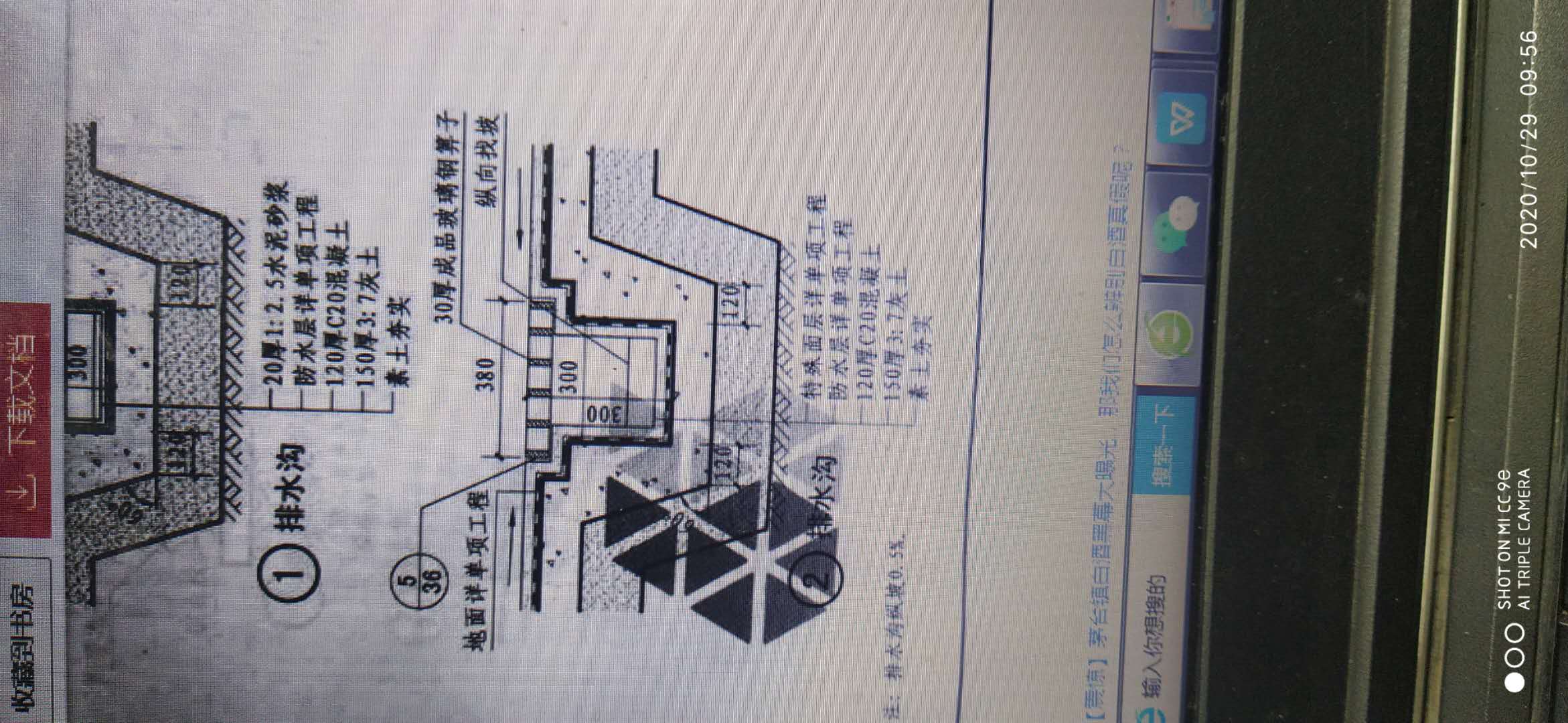

  • 排水溝怎么算?是不是算個長度就行了?其他的在套字母的時候在算其他的量?
    排水溝
    你好,是這樣的,清單和定額的單位是不一樣的。清單可以按照長度計算,在套取定額的時候,具體子目具體計算工程量。
    2020-10-29 13:42:32
  • 計算長度就可以,然后計算 每米 增加的工程量,套用相應的定額子目,或者并入 地面的相同工程量之中 。
