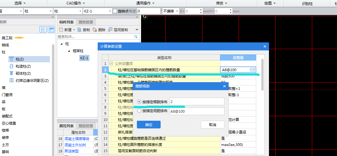

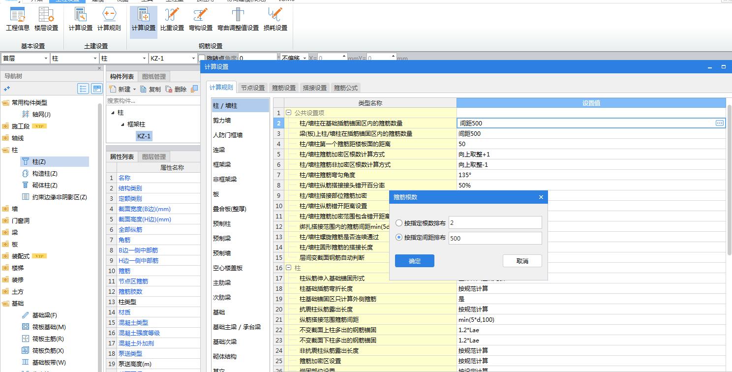

沙子 2020-10-29 08:44:49 | 山西省 土建 | 526查看 4回答
天海一線 黃金專家
答題: 42495 被贊: 8971
在柱計算設置里面設置

hxp66 黃金專家
答題: 141649 被贊: 18234
在計算設置中輸入
2020-10-29 08:47:19
楷模 專家
答題: 6992 被贊: 1386
在柱屬性里節點箍筋行輸入
2020-10-29 08:48:06

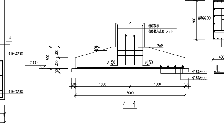

下面樁基礎的圖集中的樁鋼筋,怎么在鋼筋抽樣軟件里輸入?感謝~
圖中2A8是柱的拉筋么?軟件中怎樣設置?
2021-09-15 15:18:28 補充
圖中的2A8是什么鋼筋?柱子的拉筋么?在軟件中如何設置
