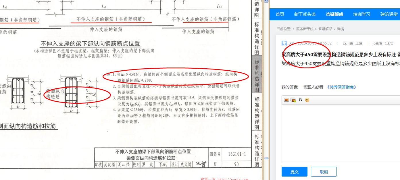

梁高度大于450需要設置構造鋼筋規范是多少圖紙上沒有標注 需要差規范

是梁的腹板高于大于450后,加面筋,不是梁高大于450
