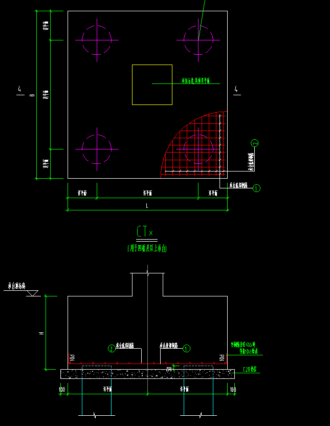

這個可以嗎
摁
答題: 76 被贊: 24
類似獨立基礎,單層雙向鋼筋

你好:板式配筋承臺。可以的。

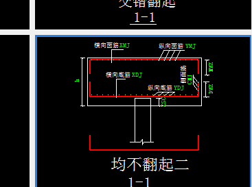

承臺配筋形式
這樣的配筋形式 定義樁承臺的時候應該選擇什么樣的配筋形式 如果選擇梁式配筋 圖紙上又沒有拉筋的信息
樁承臺配筋形式
這種應該采取什么配筋形式 環式配筋嗎
CT04b配筋形式哪個應該選,上部鋼筋彎折長度怎末計算?
如圖所示,這樣的配筋選那種配筋合適??
承臺的配筋形式
各位老師請教一下這個承臺的配筋形式在GTJ中屬于哪一種呀!
